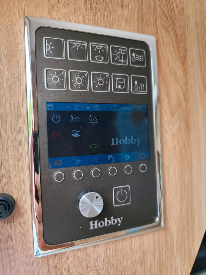

Gibt es irgendwie die Möglichkeit, an das Hobby Canbus System anzudocken, um die Daten auszulesen? Dann könnte ich das meiste mit Symcon abdecken und müsste nicht immer idese besch… Hobby App neu mit Bluetooth verbinden.
Ist denn bekannt was für CAN-Bus Daten was machen?
Mir nicht, ich habe ja noch nicht mal eine Idee, wie ich den Bus anzapfen kann.
Es gibt eine App für das Smartphone, die sich dann per Bluetooth verbindet. Dort kann ich alles regeln, inkl. Klimaanlage und Heizungssystem. Zusätzlich habe ich im Eingangsbereich ein Bedienpanel, auf dem ich ebenfalls alles steuern kann.
Auf Youtube gibt es den CAN-Bus Sniffer, könnte sein, dass er helfen kann.
Oder ist das eher LIN-CI ?
Schau mal da : LIN-Interface – WomoLIN
ich habe mir die beiden Dinger mal angeschaut, aber die liegen beide außerhalb meiner technischen Möglichkeiten.
Die Womolin-Geräte könnten tatsächlich die Lösung sein, aber da scheint es innerhalb der Entwickler doch noch erhebliche Probleme persönlicher Natur zu geben. So wie ich das sehe, ist das Projekt seit Anfang 2025 ziemlich tot.
Der Womolin-Core würde einige Probleme lösen und diverse Einzellösungen ersetzen, aber preislich leider vollkommen unattraktiv.
Es ist aber wohl ein CI-Bus (oder Lin-Bus, ist anscheinend ähnlich), kein Can-Bus.
Einen Adapter könnte ich Dir bauen, aber die Info musst Du dann selber dekodieren.
Gibt einiges im WWW zum LIN Bus, ist so’n KFZ Kram.
