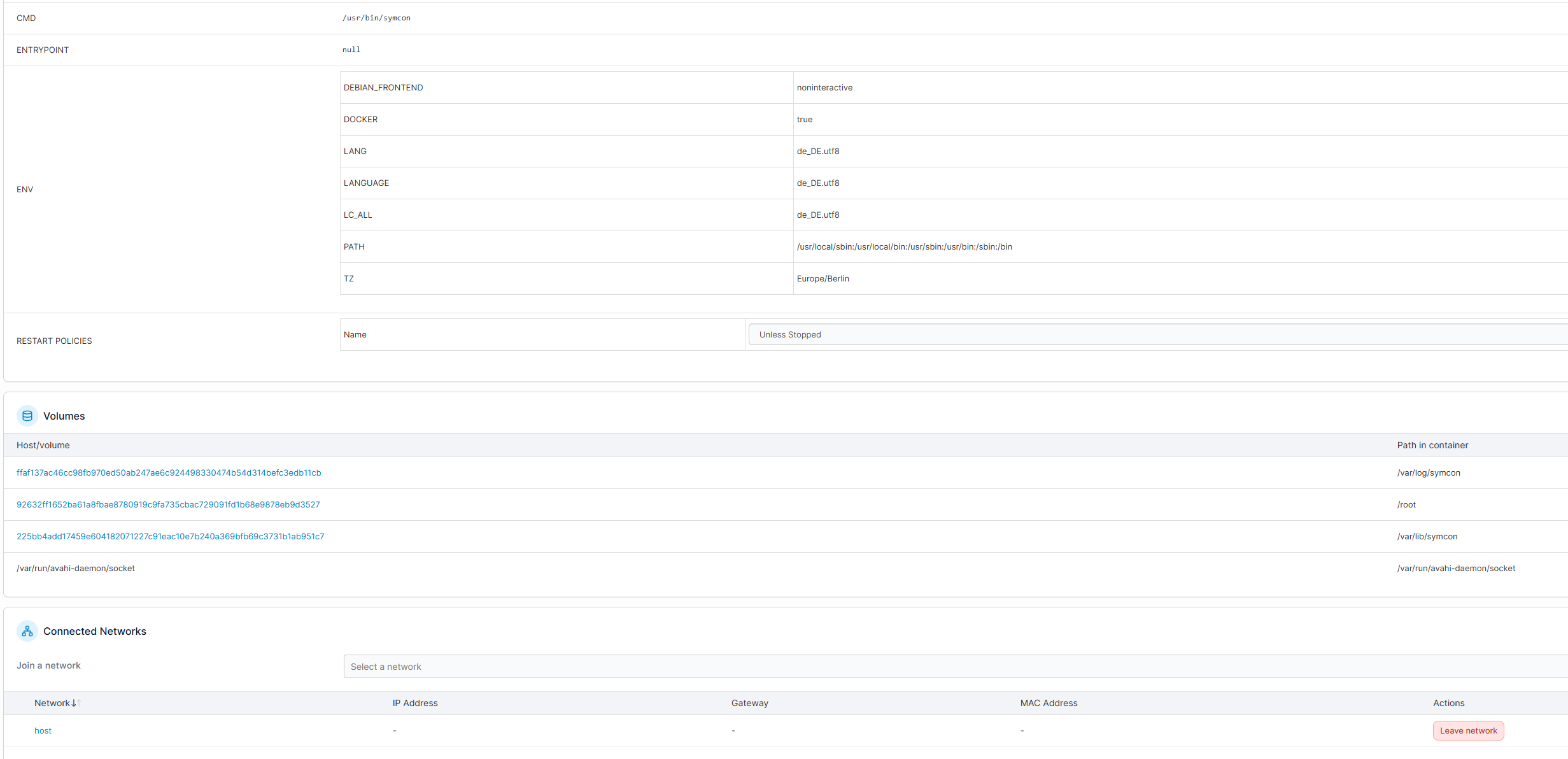

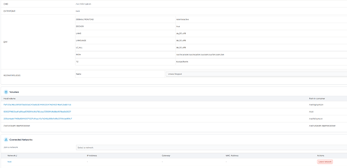

anbei mal die Details. Hab vergessen zu erwähnen, dass ich auch dieses Volume mit avahi brauche, ohne dem geht es weder mit host och mit bridge. Mit dem /var/run/avahi-daemon/socket-Volume geht es mit bridge und host nur, wenn ich die o.a. lib installiere.

weiß nicht genau, ob das so die richtige Idee ist, aber ips läuft und scheinbar gehen die Auflösungen der mDNS Namen auch, wie ich das so auf den ersten Blick sehe. 99% davon kommen aus der KI.
Vielleicht mag sich das jemand mit Sachkenntnissen anschauen. Lästern ist auch ok. Oder es hilft anderen.
