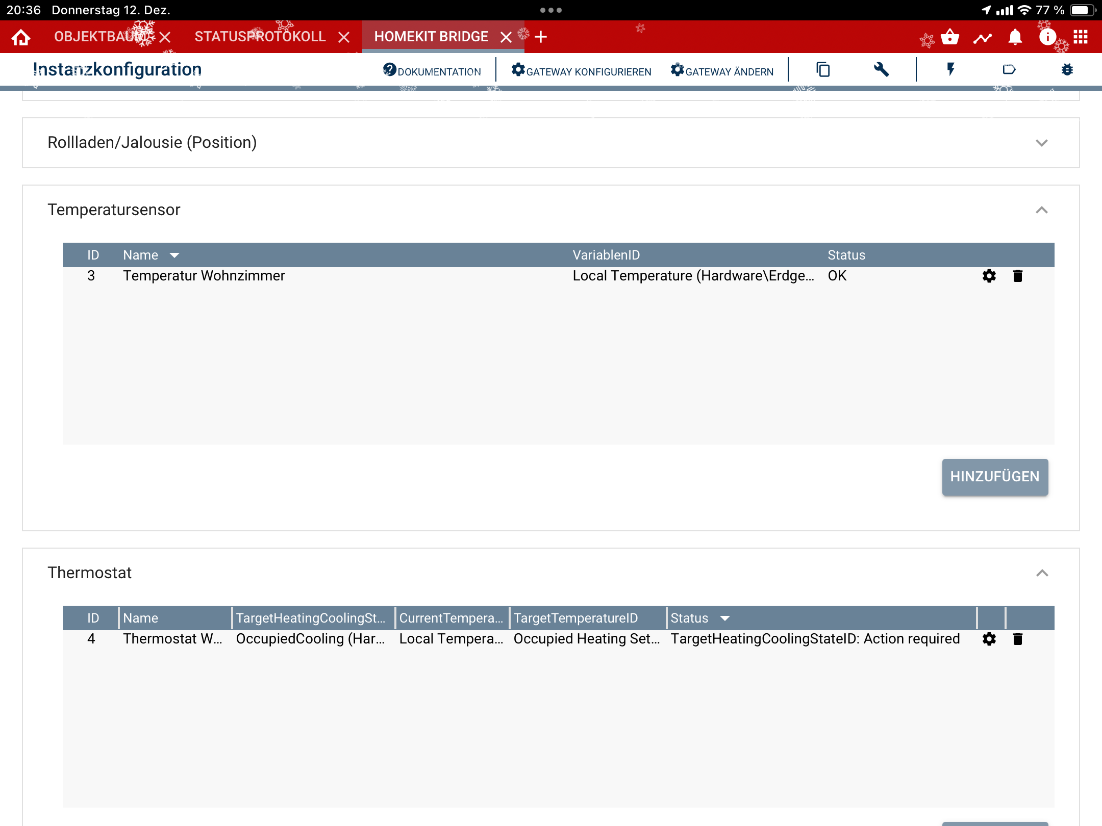

Nun möchte ich ein Thermostat einrichten. Dazu braucht es gemäß Bridge einen „Cooling & Heating-Wert“ sowie die Ist-Temperatur. Alle drei Parameter sind als „Float“ im Bosch Raumthermostat II vorhanden. Nach dem Einrichten wird jedoch angezeigt, dass ein „Int“-Wert" benötigt wird.

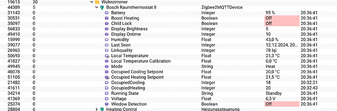

Was für eine (Status)Variable hast du den dort hinterlegt? (Screenshot Objektbaum mit Instanz und Variable)
Edit: ist das eine Zigbee2mqtt Instanz mit dem Thermostat?
Den Modus, also TargetHeatingCoolingState (nicht Temp!) habe ich dort nicht gesehen.

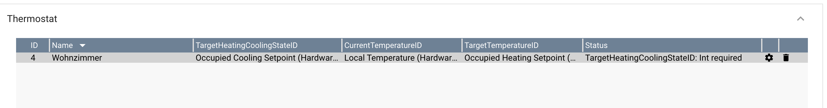

Habe zum testen zwei Integer VAR angelegt und diese in der HomeKit Bridge hinterlegt. In Apple habe ich nichts gemacht. Musste ich beim TempSensor auch nicht. Nach anlegen in der Bridde war er in Apple als Sensor da. (Ich verstehe es halt noch nicht was wo gemacht werden muss.)
Wie gesagt, du hast bei TargetHeatingCoolingState eine Temperatur Variable eingetragen!
Das ist falsch. Da kommt der Modus (Status, State) rein. Den liefert die Z2M Instanz aber leider nur als String.
Versuch die einfach mal weg zu lassen.

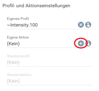

Wenn nein, dann lege einfach eine Int Variable, klicke bei eigene Aktion auf das + (das legt dann ein Aktionsskript an) an.
Wert einmal auf 3 einstellen (also automatisch) und fertig.
