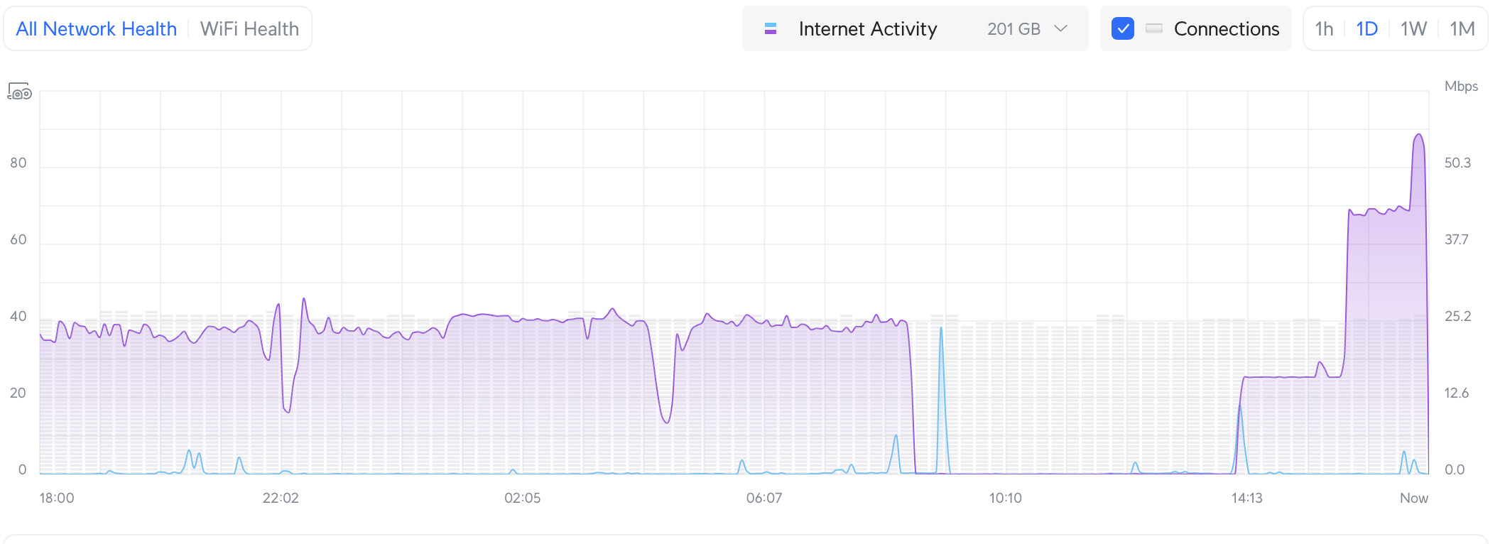

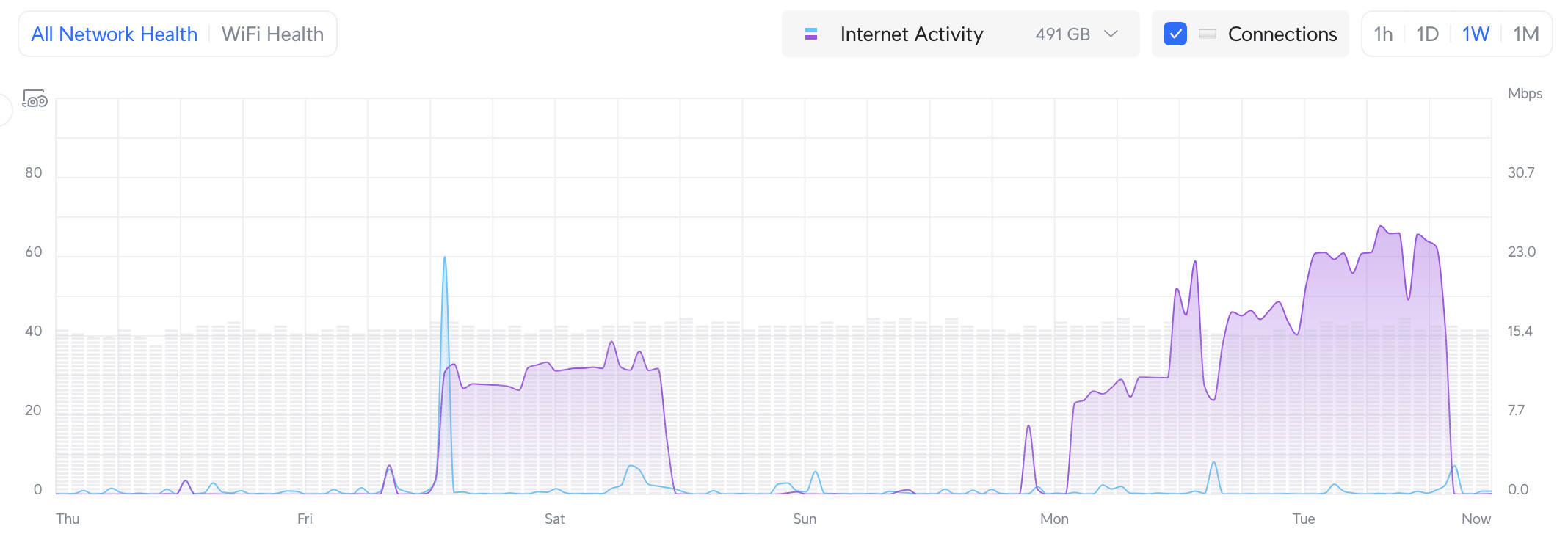

Beim 1. steilen Anstieg habe ich nix gemacht. (Saß mit nem Kaffe im Garten), alle Geräte im WLAN. Der 2., kleine, war tatsächlich ein Zugriff übers Handy unterwegs. Der 3., große Anstieg war ebenfalls ein Zugriff übers Handy von unterwegs,. Inzwischen bin ich wieder zuhause und im WLAN. Dann WLAN abgeschaltet und siehe da, der 4. Anstieg ist da… Mir scheint als würde sich die Netztlast irgendwie addieren.
Und wie geschrieben, diese Netzlast bleibt nun so hoch… (bis zum Neustart von Symcon).
Edit: habe gerade mal wieder getestet. Kamera i/o aus und per Handy über LTE zugegriffen. Nix passiert, Netzlast ok. Kameras wieder an und los ging’s wieder. @paresy: seit ihr da noch dran, ist das bekannt oder was könnte das sein. So isses nervig.
