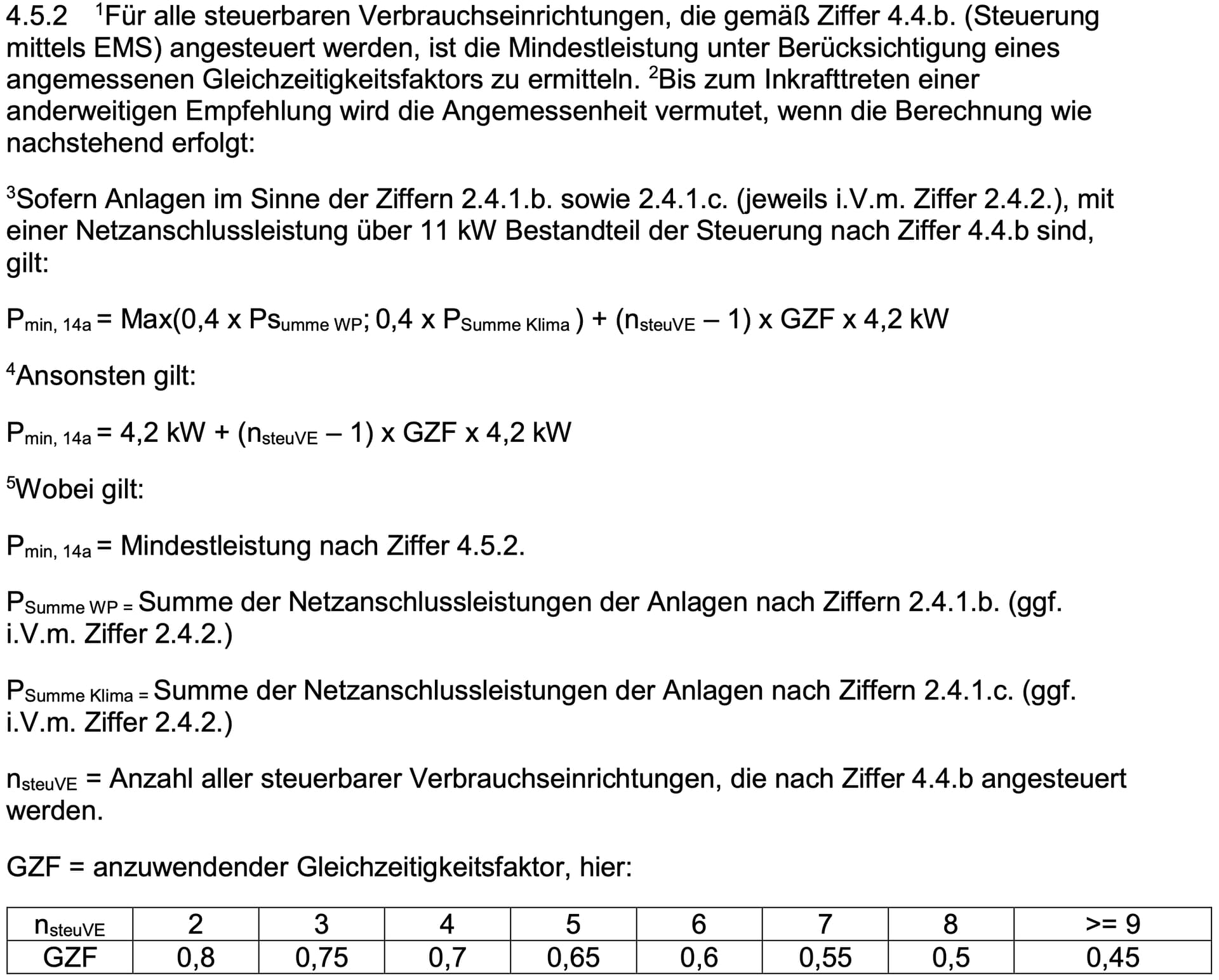

Ich würde mir in diesem Zusammenhang folgende Erweiterungen wünschen:
Erweiterung des Energieoptimierer:
  • Optionale Regelung nach §14a
  • Automatische Berechnung des im Regelfall erlaubten Netzbezugs und entsprechende Steuerung (unter Berücksichtigung mehrerer steuerbarer Verbraucher)
Protokollierung der Steuervorgänge:
  • Steuervorgänge sollten, wie gesetzlich vorgegeben, in geeigneter Form für mindestens 2 Jahre protokolliert werden. (Reicht hier das normale Archiv? Ist ein gewisser Schutz vor Manipulation erforderlich? Macht eigentlich keinen Sinn, wir können hier ja eh schalten und walten wie wir lustig sind.)
  • PDF-Exportfunktion, um auf Anfrage des Netzbetreibers ein entsprechendes Protokoll bereitstellen zu können.

Dort sind wir definitiv dran. Wir haben ein Proof of Concept dafür übrigens bereits im März auf der Light+Building gezeigt: https://messe.symcon.de/
Dort könnt ihr euch schon die Energieverteilung dafür ansehen :slight_smile:
Dort sind wir noch in der Klärung wie genau die rechtlichen Vorgaben sind und ob wir alle Schaltvorgänge protokollieren müssen oder nur die in §14a geschehenen relevant sind. Dies würde außerhalb vom Archiv gespeichert werden (meiner Meinung nach), damit wir dies ggf. signieren können um einen Mindestschutz gegen Manipulation zu bieten.
