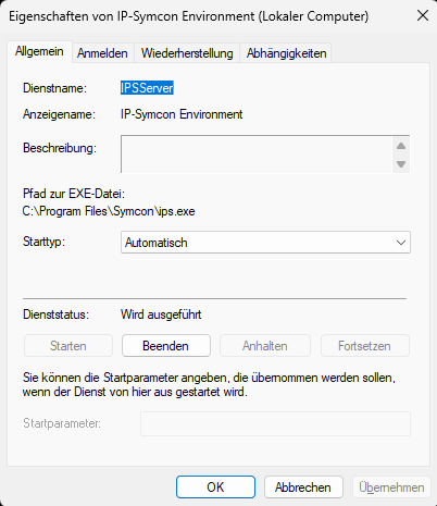

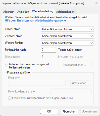

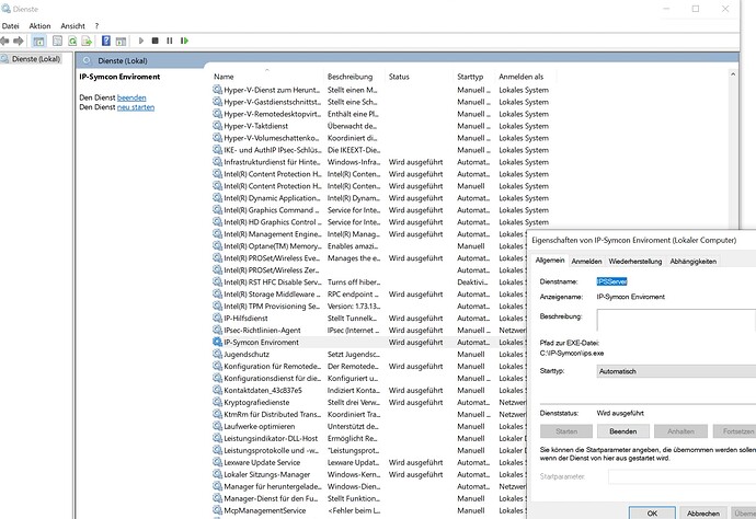

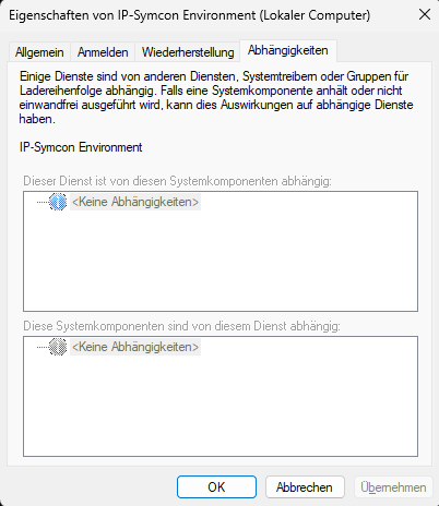

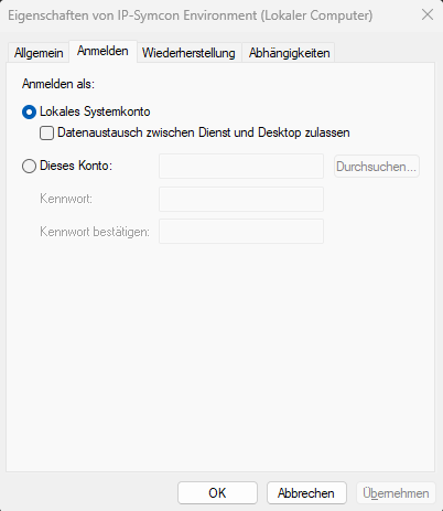

Wie sieht es denn bei dir aus, wenn du in die Liste bei „Dienste“ schaust? Irgendwelche Auffälligkeiten?
Mir fällt so nichts auf:
Screenshot 2025-05-14 092458
Screenshot 2025-05-14 092628
Screenshot 2025-05-14 092642
Screenshot 2025-05-14 092658
