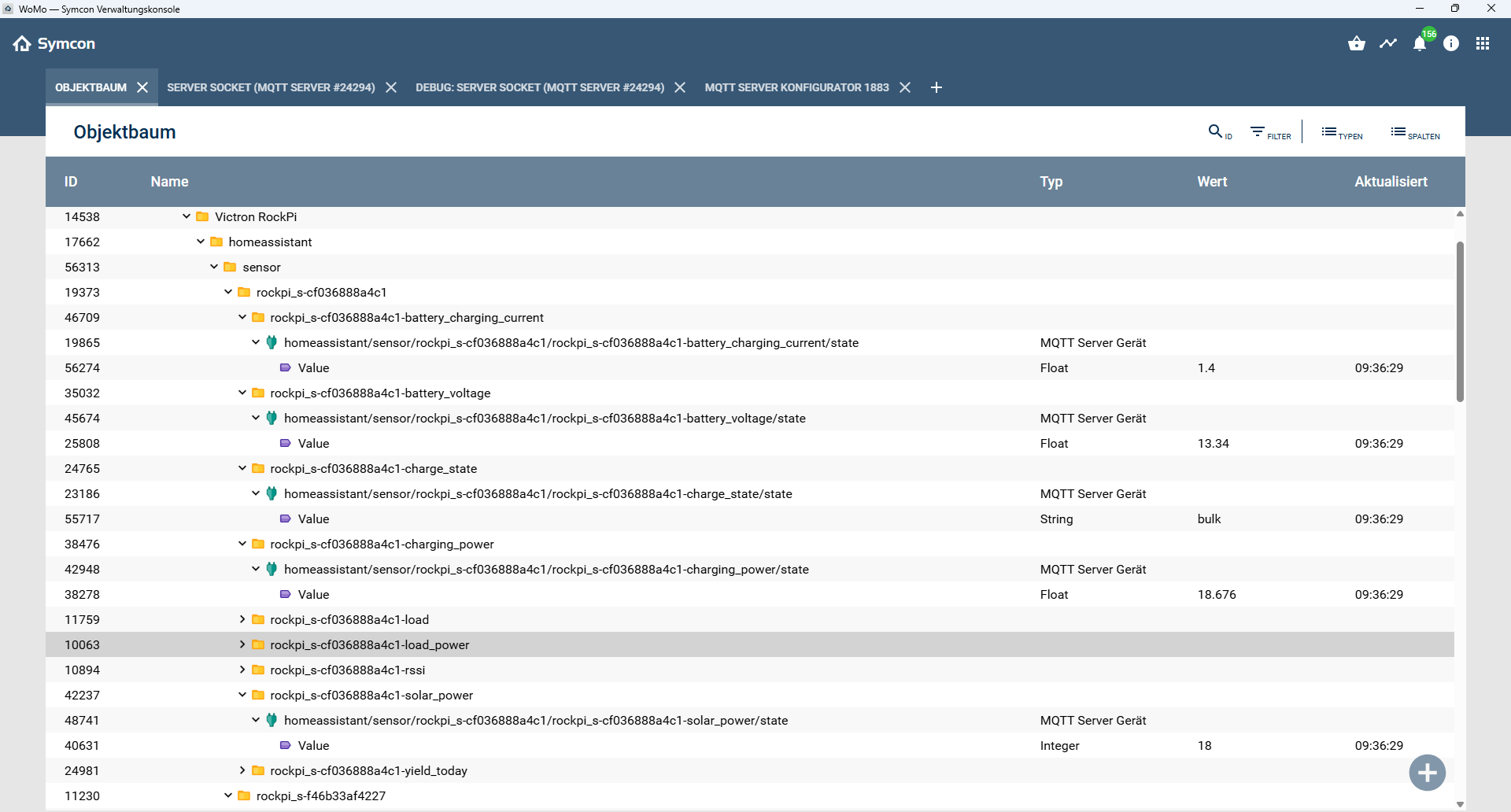

habe jetzt Symcon auf dem PockPi S im WoMo laufen.
Jetzt ist auch Victron per Python auch dem RockPi am laufen und übertragt die Daten per MQTT an Symcon.
Zum testen nutze ich da : GitHub - jedie/victron-ble2mqtt: Emit MQTT events from Victron Energy Solar Charger via victron-ble bluetooth lib · GitHub
