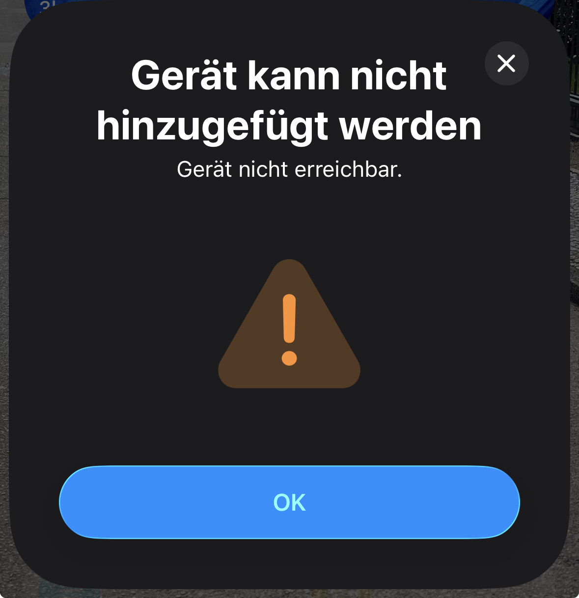

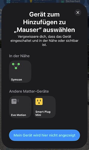

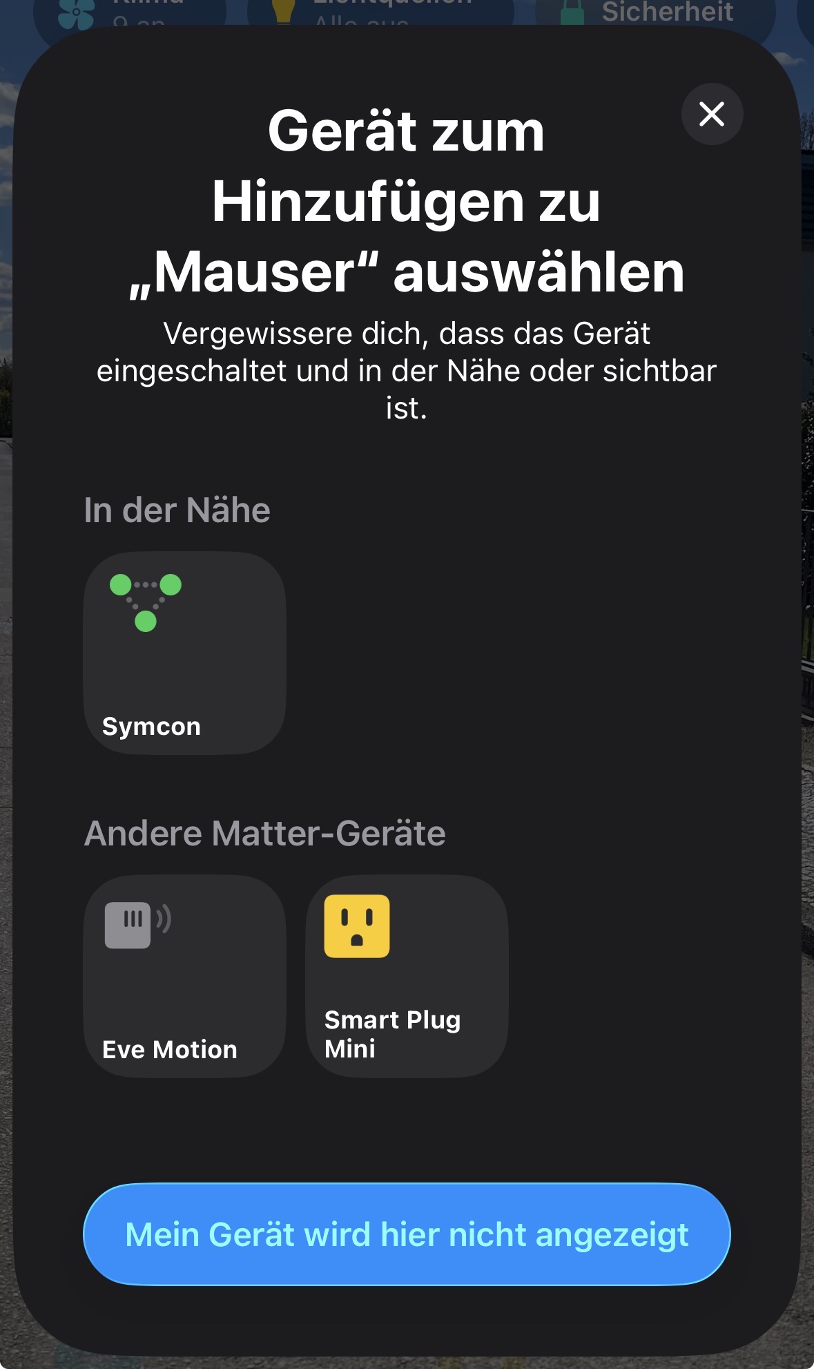

Ich habe ein Problem IPS als Brigde in Apple HomeKit hinzufügen zu können und frage mich, ob es an meinen lokalen Netz liegen kann. Apple TV und Symcon sind im selben Netz - bereitgestellt von einem Unifi Cloud Gateway Max.

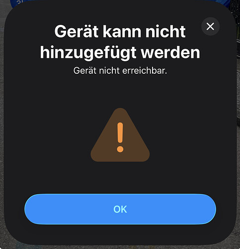

Ich bekomme Symcon auch als nicht zertifiziertes Gerät angezeigt - Koppeln scheitert dann aber.
Hat jemand ähnliche Probleme gehabt? Firewall, Port-Sperre für 34587, oder ähnliches?

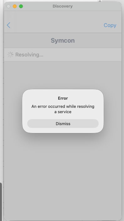

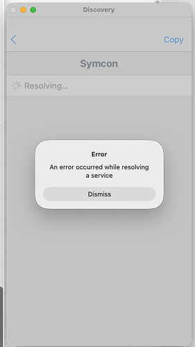

Dort sollte Symcon zu finden sein. Kannst du prüfen welche Adressen dort angezeigt werden und ob der Pi auf alle reagiert?
_hap._tcpFindet er darunter ist Symcon auch, aber bei Klick auf Details kommt:

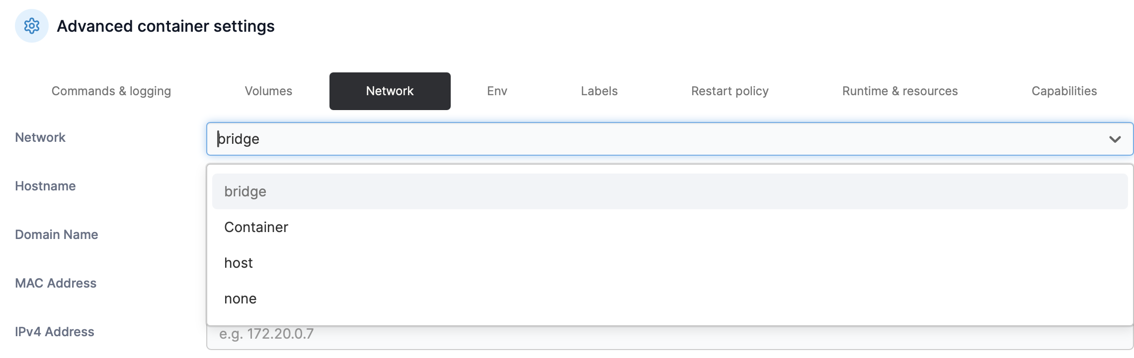

Danke @arrgument für deinen Bericht. Ich bin zwar auch noch nicht weiter, aber mein Smart Home Glück ist nicht 100% von der Brücke abhängig… von daher sitze ich das Thema noch etwas aus. Waren die Network Settings bei deinem RP4 Aufbau auf Host oder auf Bridge gestellt? Viele Grüße Mathias

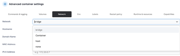

Was meinst du mit den Netzwerk Settings „Host oder Bridge“. Verstehe nicht was du meinst.
Bei den Docker Settings habe ich den Symcon Container als “host” Network laufen. https://stackoverflow.com/questions/56825258/difference-between-docker-bridge-and-host-driver
Okay, da war ich mich nicht sicher ob du vom Docker sprichst oder vom PI selber. Ich hatte es nicht im Docker Container laufen, sondern direkt auf dem PI.
Habe hier auch das Problem. Im Prinzip seit IOS 26.4, bei dem auch mein Homepod Mini upgedated wurde. Fehlermeldung “Bridge (Symcon) antwortet nicht”. Symcon läuft bei mir nativ auf Ubuntu.
