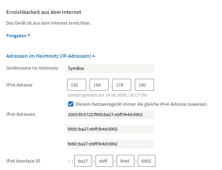

Dort mal geschaut ob der Eintrag der Symbox unter Heimnetz → Netzwerk → Eintrag der Symbox → Heimnetz → IPv4-Adresse dauerhaft zuweisen gesetzt ist?
Hier ein Screenshot aus dem Menü der Fritzbox. Die Symbox bekommt immer die gleiche IP.
Muss ich einen bestimmten Adressbereich nutzen?
Was muss ich sonst noch beachten?

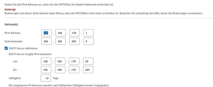

Hier noch ein Screenshot von den DHCP-Einstellungen:
Passt das so?

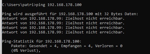

Wenn das Gerät mal wieder nicht erreichbar ist → Blinken die LEDs an der Netzwerkbuchse noch? Funktioniert ein Ping?
Ja, die LEDs blinken am Netzwerkstecker. Ping funktioniert nicht. Hier der Screenshot.

Ich würde der SymBox eine feste IP vergeben z.B. 192.168.178. 201 oder in der FritzBox DHCP 20 bis 99 einstellen und die Symbox auf 192.168.178.100 setzen.
Eine Überprüfung ob sonst noch ein DHCP-Server im Netz vorhanden ist, wäre sinnvoll.
