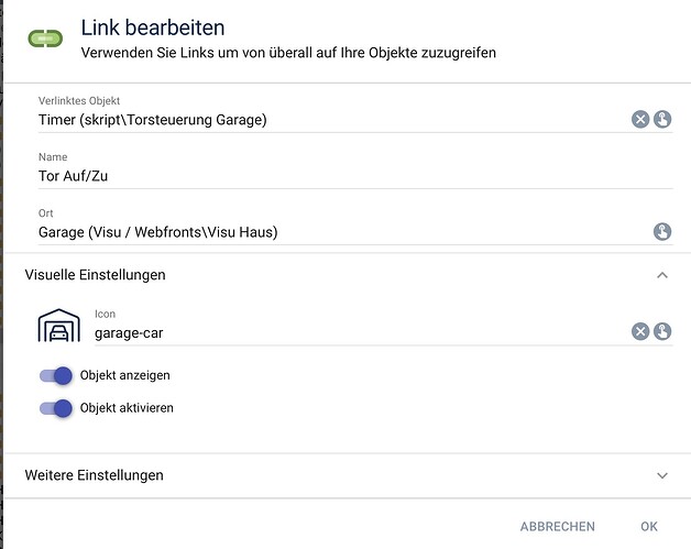

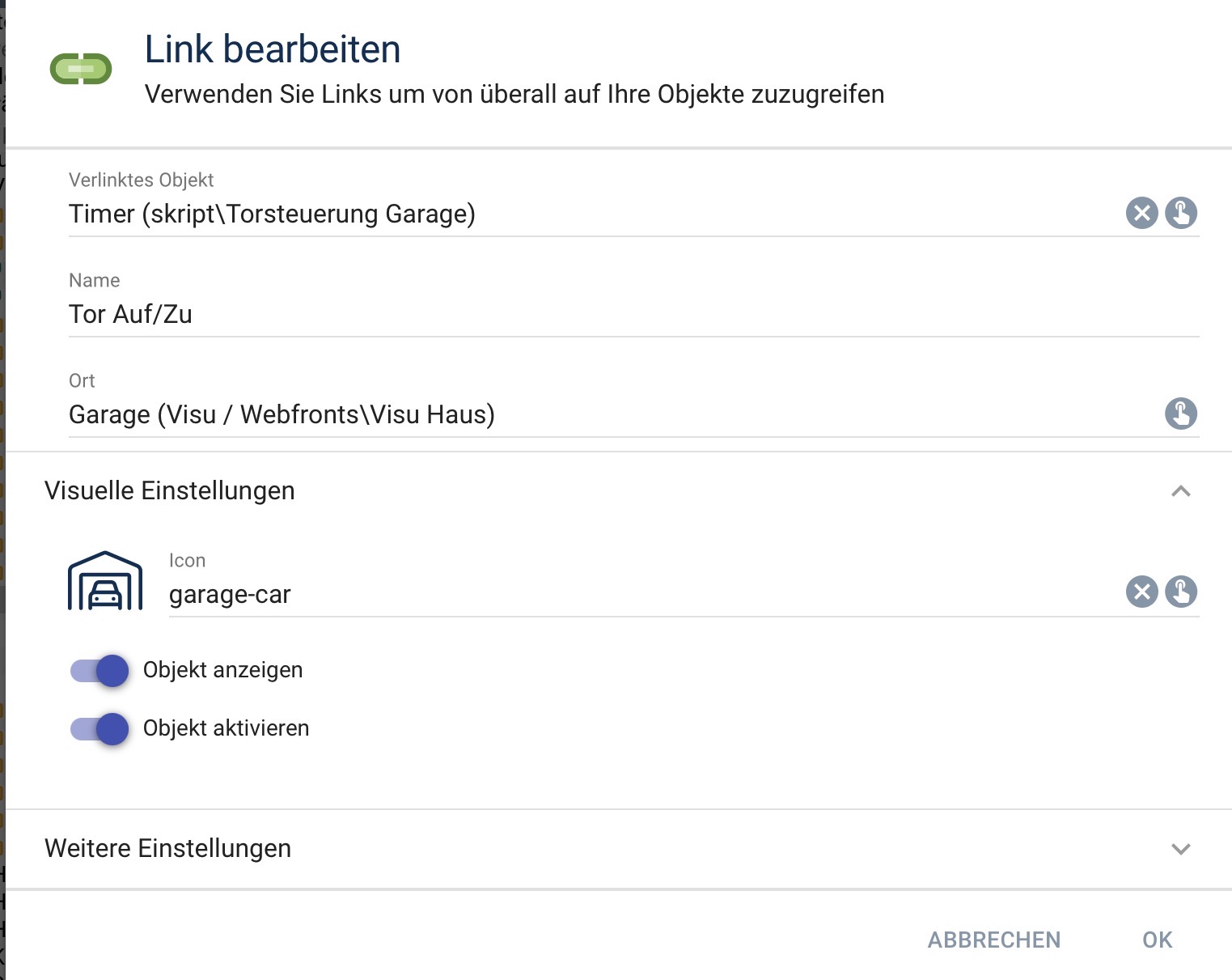

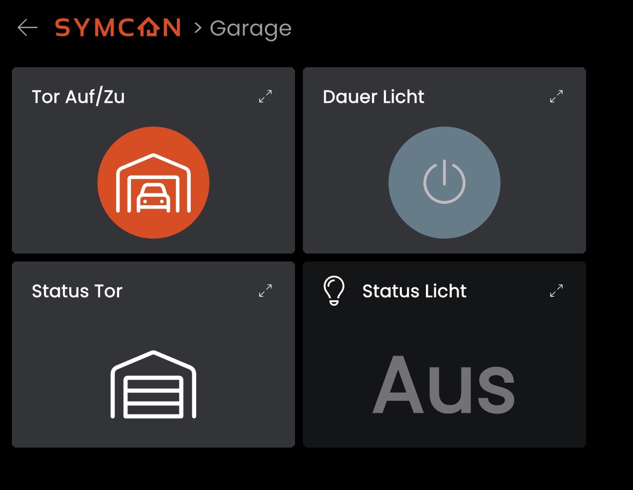

Hallo ist es eigentlich möglich den Button eines Scripts grafisch zu verändern. Aktuell wird bei mir ein Play-Symbol angezeigt. Ich hätte jedoch gerne ein anderes Symbol hinterlegt. Ist dies machbar? Achtung ich meine nicht das Symbol das auf der linken Seite ist. Ich meine den Knopf. Danke schon mal.
Sicher geht das
Gruß Stefan
Aber nur über dem Umweg mit dem Link oder?
nein auch mit dem skript an sich gerade getestet
Geht bei mir nicht. Probiere ich morgen noch mal aus. Vielleicht hab ich vergessen im Browser zu aktualisieren. Danke Dir für die Info.
Ein Link sollte nie ein Umweg sein. Visualisierungen sollten grundsätzlich mit Kategorien, Dummys und Links erzeugt werden. Die Zeiten, dass wir eine Visu in Kategorie 0 starten lassen und alles ausblenden, was wir nicht möchten, sind seit mindestens 10 Jahren vorbei.
In einer Liste wird das Symbol davor angepasst/gesetzt, als einzelnes Element wird der Button geändert…
