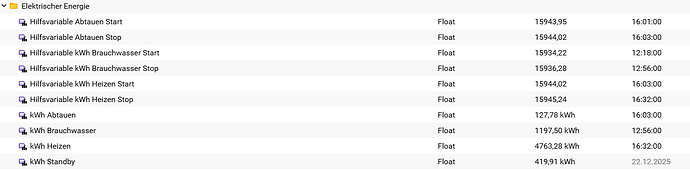

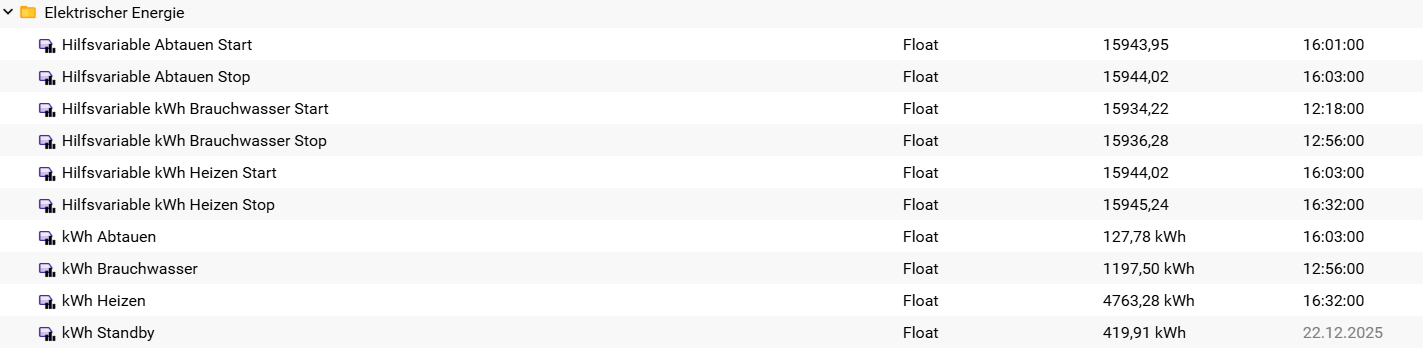

Ich habe es mit Hilfsvariablen gemacht,
Je nach Anlagenstatus den aktuellen Wert aus dem Archiv geholt und in die Hilfsvar schreiben.
Den Sperrmerker brauchst du normal nicht, weiß grad nicht für was ich den überhaupt verwendt habe.
Du musst halt den aktuellen Zählerstand bei Heizung Start aus dem Archiv holen und speichern, dann wieder beim Heizen Stop, die Differenz ermitteln und auf die eigentlich Variable z.B. kwH Heizen schreiben.
