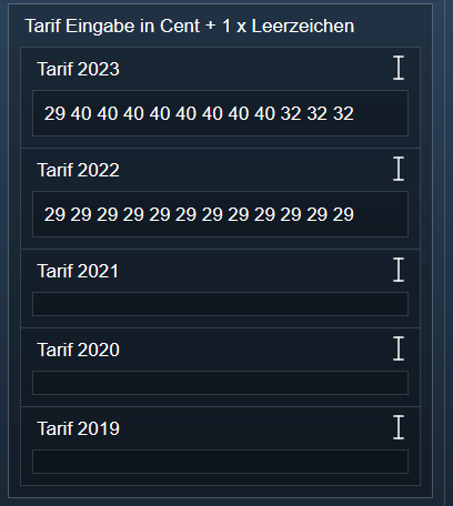

Mein Problem.
Wenn jetzt die Eingabe im WF mit z.B. einem Leerzeichen zuviel eingeben wird, habe ich einen weiteren Key im array mit 0.
Das ist schlecht.
Kann ich solche Dinge irgendwie abfangen?
Deine Prüfung ist ja eh ‚quatsch‘, da du nicht auf doppelte Leerzeichen, sondern einfach eine fixe Länge prüfst.
Darum ging es mir nicht.
Sondern einfach darum wie man beim Bedienen (=also Aktions-Skript) eine Fehlermeldung zum User transportiert.
Weil WFC_SendNotification geht an alle welche das WF anzeigen. Und echo nur dan den aktuellen Bediener, welcher Versucht einen falschen Wert einzugeben.
