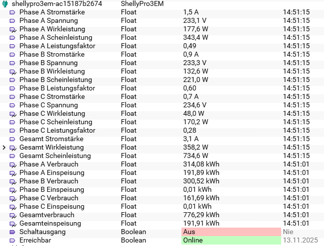

hier in den Werten habe ich diese MQTT Werte automatisch angezeigt bekommen oder meinst du etwas anderes?

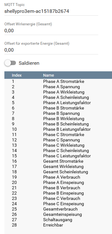

wie sieht das im MQTT Configurator aus? wie heißt da der Payload für kWh Gesamt?

Bei mir ist es so zu sehen, alles Werte, die automatisch geholt wurden:
bei Gesamtwirkleistung habe ich mal ein Script angelegt, hab dann aber aufgehört weil ich nicht mehr durchsteige, was ich wo machen muss.
Die Shellies liefern Wh, ich rechne das im Modul in kWh um.

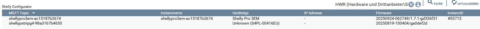

wenn ich unter “Konfigurator Instanzen” gehe, finde ich “Shelly Configurator V2”
dort sehe ich die folgende Ansicht
dann auf die ID und ich komme auf die Ansicht von oben.
hmm ok, danke (auch wenn man auf dem Bild nix erkennt :sweat_smile: )

sorry, so besser?
leider sieht man da nicht die Payloads für die einzelnen Werte aber wie gesagt, erstmal keinen Stress weiter
Das ist auch der Shelly Konfigurator.
Die Payloads sieht man im MQTT Konfigurator.
