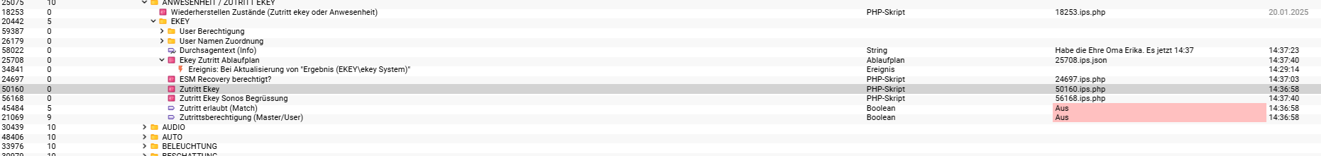

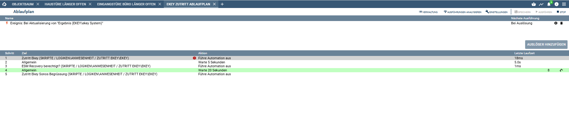

Könnte mit dem hier zusammenhängen:
Was auch immer der rote Kreis mit Rufzeichen zu sagen hat. Ich kann es nicht herausfinden.
lg
lg

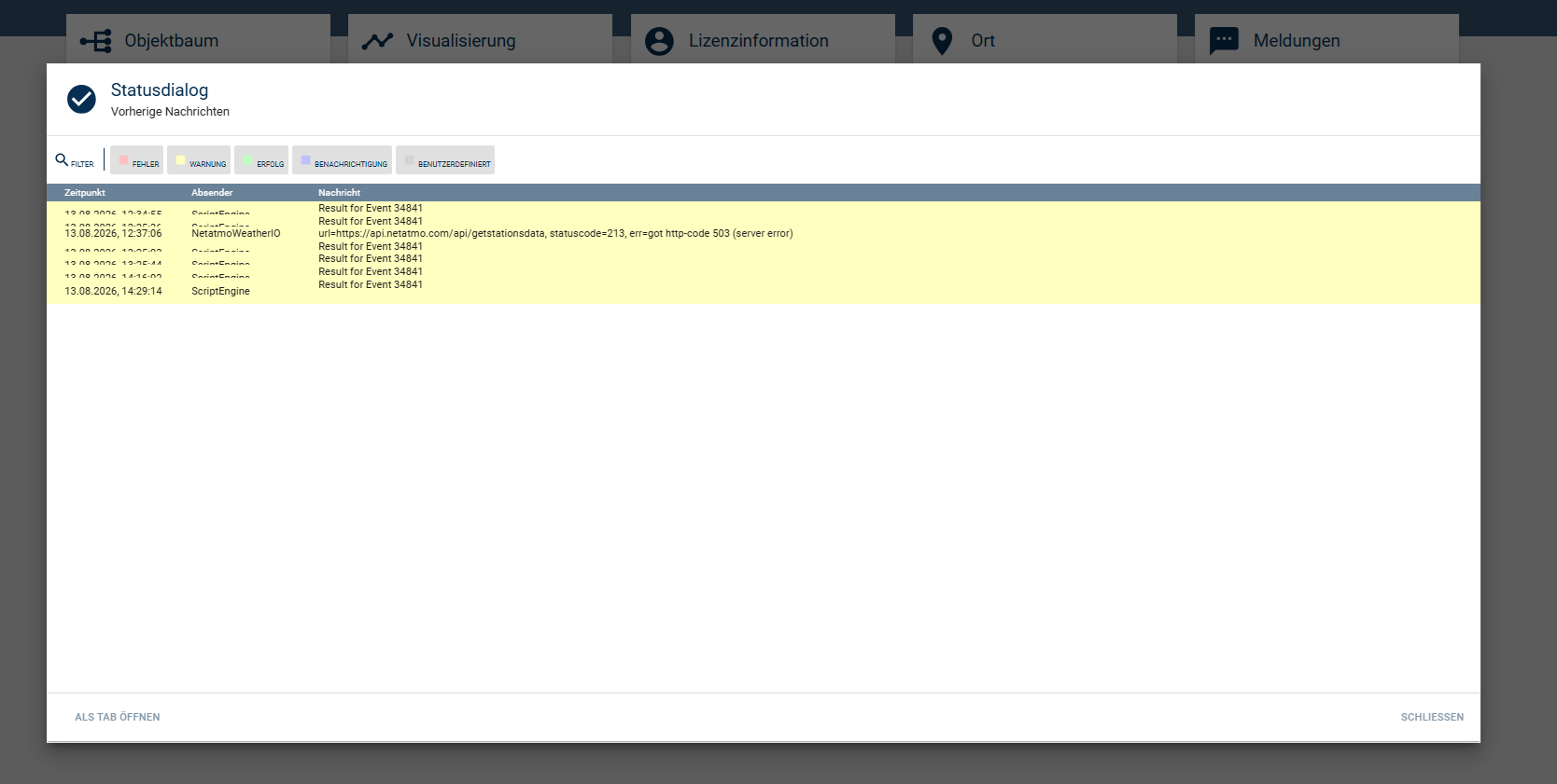

Im Script ist irgendeine Ausgabe (Leerzeilen vor oder nach PHP Tags sind auch eine Ausgabe!) und dadurch wird das Skript als fehlerhaft markiert.
Daher das Ausrufezeichen und die Meldungen im Log mit der ID vom Ereignis welches den Ablaufplan und somit das Skript startet.
