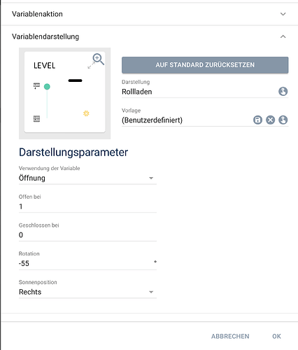

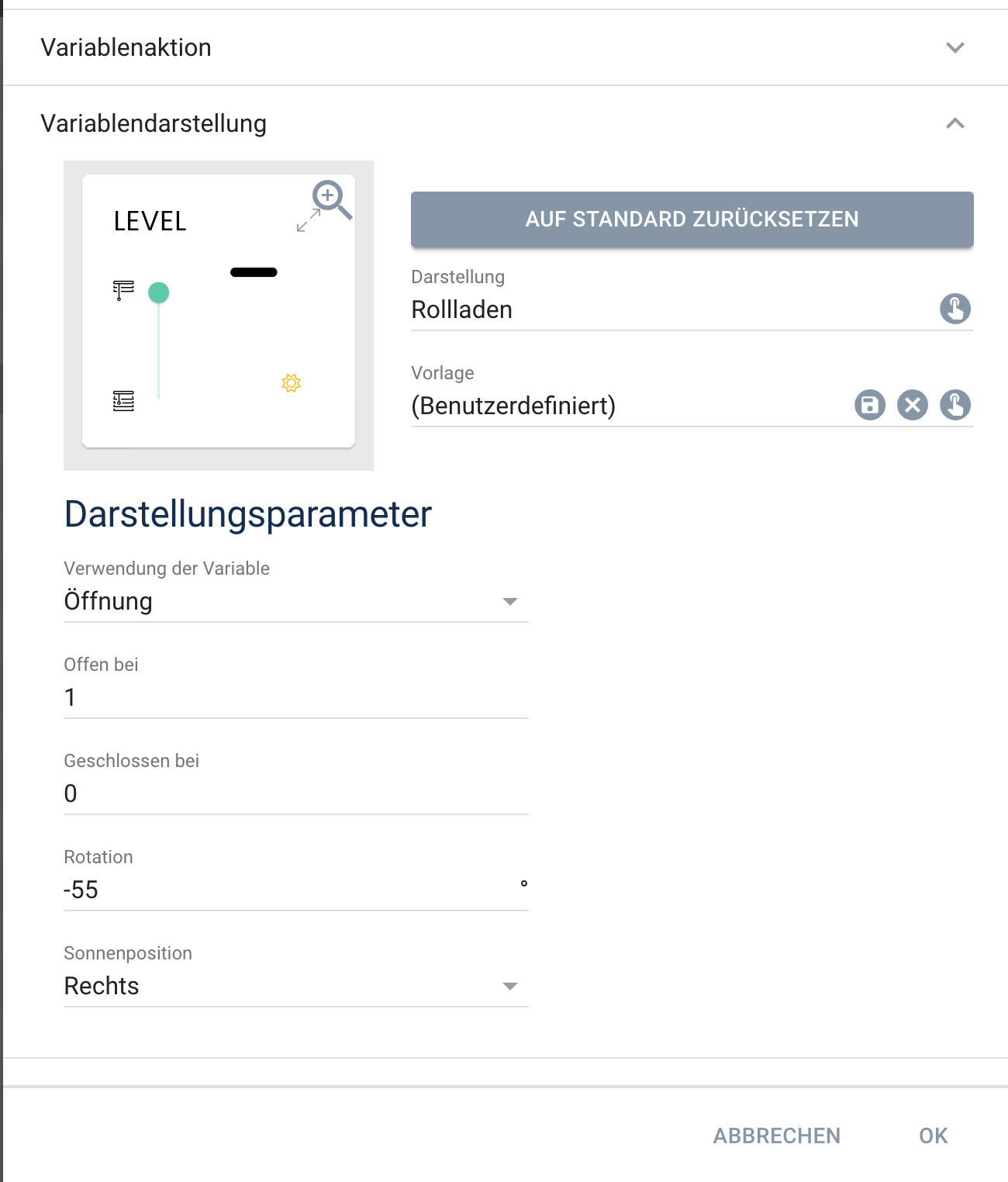

Die Meldung sollte nur kommen, wenn der Wert für offen und geschlossen gleich ist. Das ist natürlich auch ein ungültiger Zustand. Magst du sonst einfach mal einen Screenshot von der Variablendarstellung posten?
Klaro…
Damit kann ich es nachstellen… Ich schaue mal, was da los ist…
