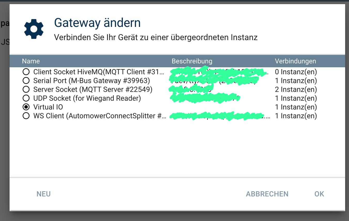

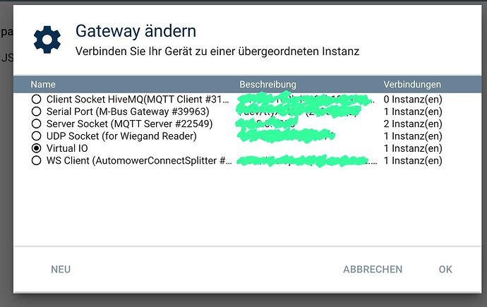

Irgendwie stehe ich auf dem Schlauch. Ich schiebe einen JSON String in die Virtual IO Instanz rein (kommt dort auch an - sieht man im DUMP). Aber im JSON Decoder den ich auf den Virtual IO Gateway schauen lasse werden keine Variablen angelegt und kommt auch nichts im Dump an.
Kann mir da jemand weiter helfen?
gros_ibou
Screenshots? Zum Beispiel von der physikalischen Baumansicht oder auch den Inhalt des JSON bzw wie du es sendest.
Also hier ein paar Screenshots.
Baumansicht:
Gateway:
Code:
$temp_json = '{"EventName":"Event", "Presence": "present"}';
// Define the Virtual I/O instance ID
$virtualIOID = 19961; // Replace with your Virtual I/O instance ID
// Send the JSON data via Virtual I/O
VIO_SendText($virtualIOID, $temp_json);
Bin dankbar für jeden Tip!
gros_ibou
Probier das mal
VIO_PushText($virtualIOID, $temp_json);
In der Tat. Das wars!!
Hätte ich das aus der Doku wissen können? Ich dachte eigentlich anständig gelesen zu haben :thinking:. In jedem Fall: Vielen Dank! Problem gelöst!!
