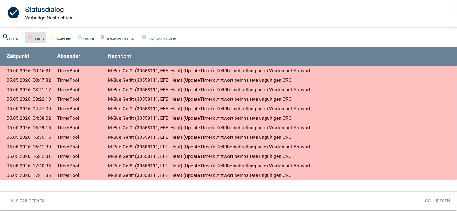

Ständige Fehler bei Symcon M-Bus LAN Gatewy
wie bekomme ich die unten stehenden Fehler abgestellt?
die Fehler scheinen keinen Einfluss auf die Funktion zu haben.
Sind also eher kosmetisch, trotzdem wäre es schön wenn diese nicht immer und ständig auflaufen.
Es handelt sich bei dem Gateway um das original Symcon Gateway

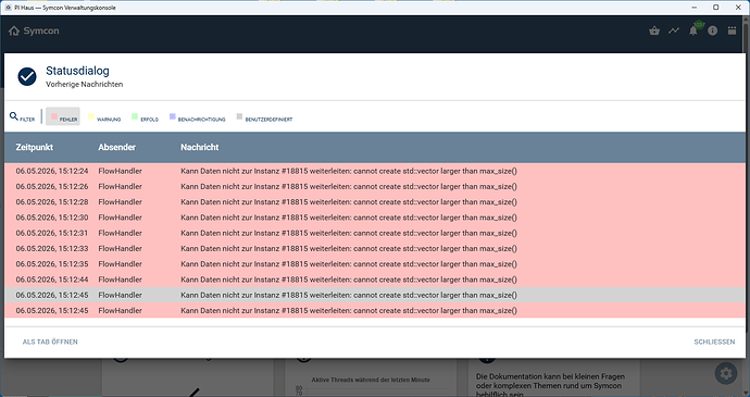

Ich habe ähnliche Probleme bei einem MQTT-Server der regelmäßig nicht unterstützte Pakete bemängelt. Und ebenso im SNMP-Modul von Symcon.
Auch wenn die Fehler nur kosmetischer Natur sind stören mich diese ehrlich gesagt auch.
Wie oft fragst du das Gerät ab? Es wirkt ja so, als wenn es ab und zu nicht korrekt antwortet. Aber es wundert mich sehr, dass es so extrem akurat abwechselnd ist.
MQTT wirft hier auch Fehler :

alle 60 sec.
also minütlich
Kannst du mal das Debug mitlaufen lassen, sodass wir uns ansehen können was für eine Antwort zu diesen „Problemzeiten“ kommt?
