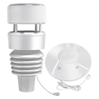

Ich und andere aus dem Forum nutzen Froggit, bei mir läuft
die macht alles ohne bewegliche Teil und gefällt mir sehr gut.
