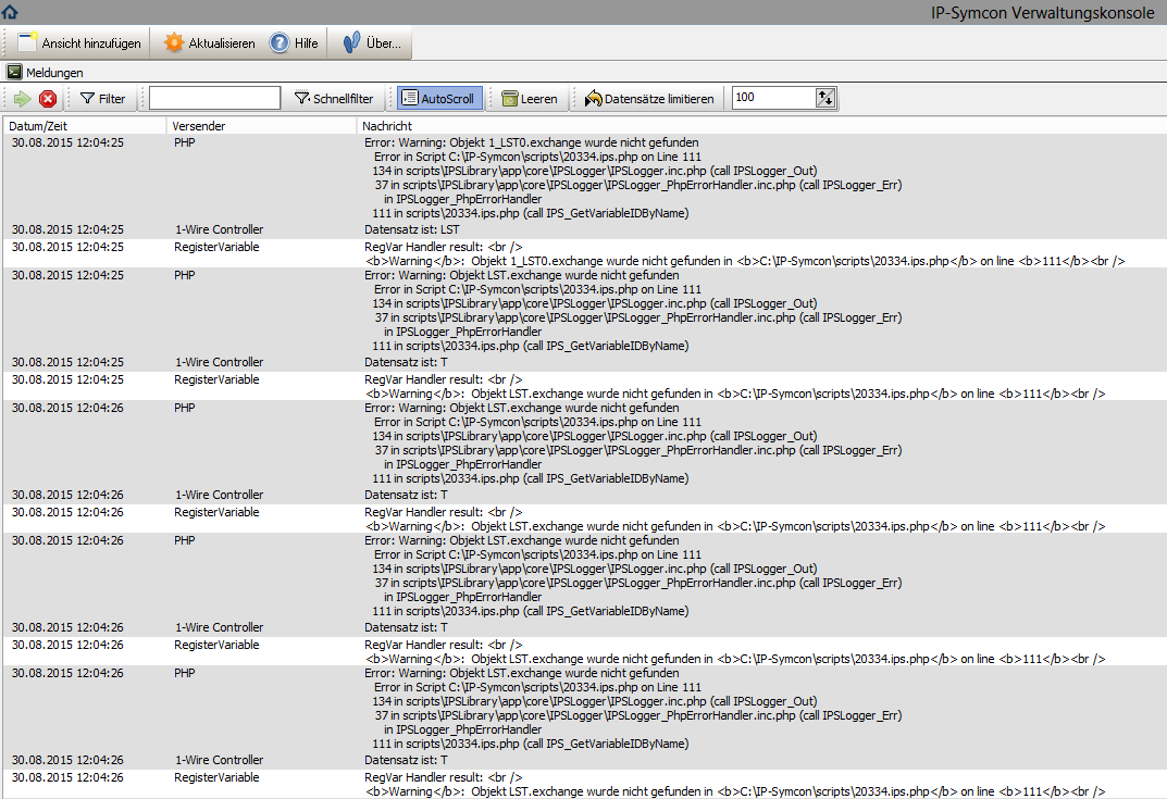

ich habe ein ähnliches Problem beim Versuch die Firmware von 1.05 auf 1.06 zu bringen. Zuerst hatte ich den gleichen Fehler wie im Zitat beschrieben (Setting aber bereits auf 00 gestellt). Beim Versuch mit installiertem VSP (den man bei der 1.06 doch gar nicht mehr braucht) kommt eine Fehlermeldung:

hast du die Anleitung für das Update gefunden? Versuch doch Schritt für Schritt nach der Anleitung zu gehen.
Den VSP brauchst du wirklich nicht mehr. Kannst du deinstallieren.
Wenn nix mehr geht, schick ein Mail wie und wann ich dich erreichen kann, dann können wir zusammen drauf schauen.
ausgeführt habe. Daraufhin erhielt ich im Meldungsfenster Fehler (siehe Anhang).
Ich dachte nun wirklich nicht, dass die Inbetriebnahme des Controllers mit solchen Problemen verbunden ist. So stabil er auch läuft. Selbst ein simples: „HELP“ funktioniert nicht --> gleiche Fehlermeldung: „1_ERR|1“
