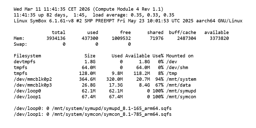

Hallo! Kann mir bitte wer sagen wie ich herausfinden kann was hier so viel Speicher (17.3GB) verbraucht? Backup habe ich nur eines mit 1.09GB auf der SymBox. Das Archive kann es mit 169MB ja auch nicht sein. Vielen Dank!

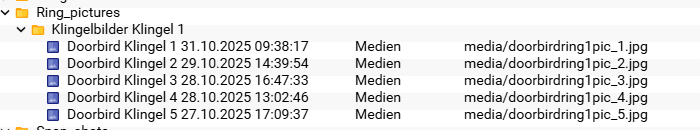

Bei mir gibt es einen Ordner in dem Bilder von Doorbird gespeichert werden, die bei jedem Klingeln erzeugt werden. Dort sind allerdings nur 5 Bilder aufgelistet. Das letzte ist vom 31.10.2025. Warum das zu diesem Datum endet kann ich nicht nachvollziehen. Kann sein, dass der Fehler bei mir liegt.

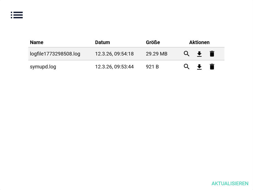

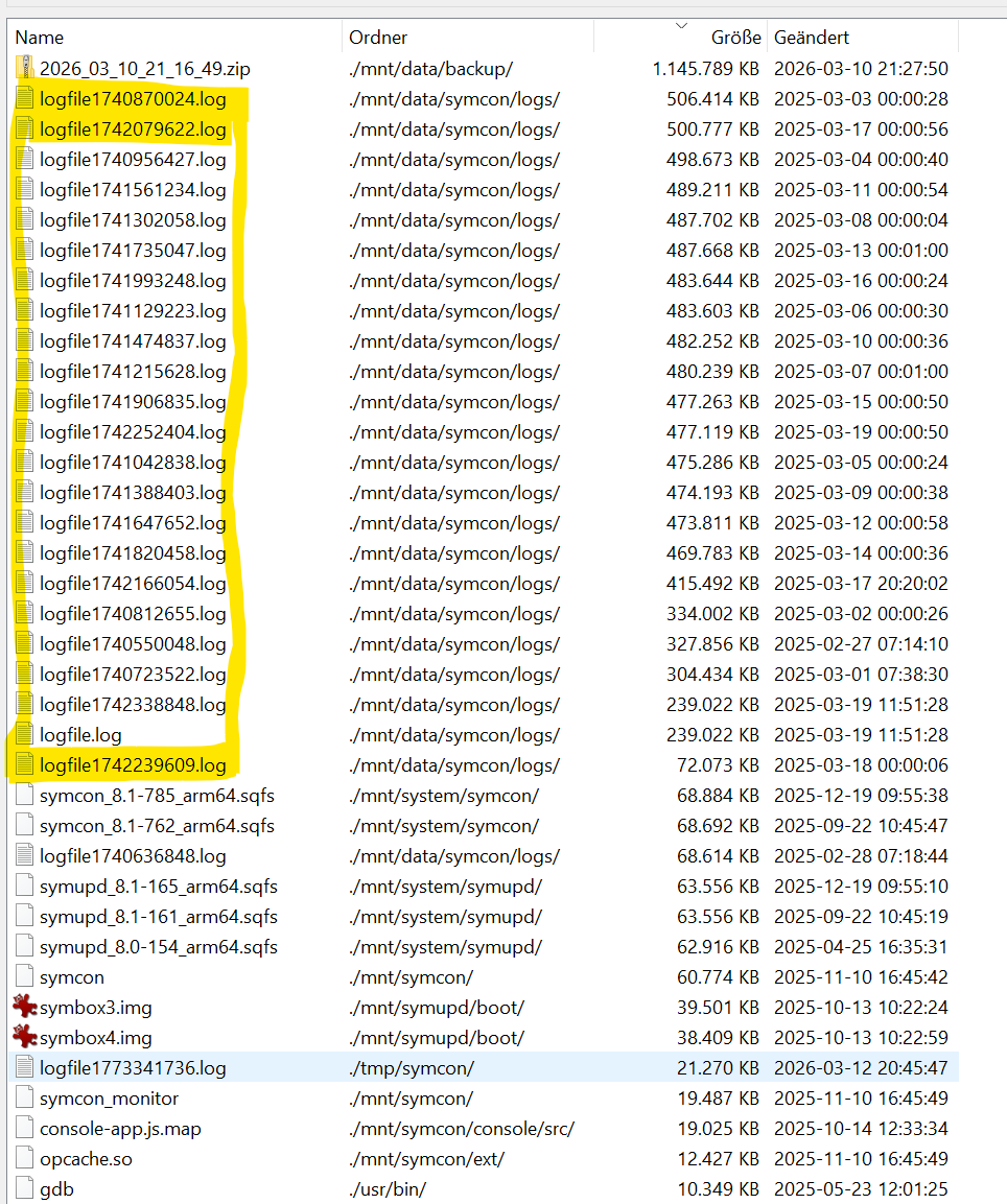

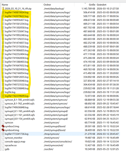

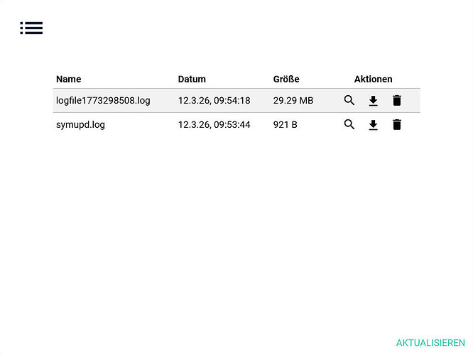

Hallo! Ich habe mich jetzt mit WinSCP auf die SymBox verbunden. Ich weiß leider nicht was SSH ist. Die Log Dateien kommen mir sehr verdächtig vor. Kannst du dir das bitte ansehen?
Ich sehe in der Logübersicht nur diese beinen Dateien.

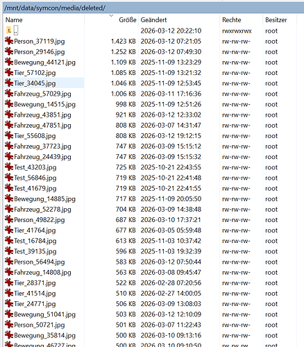

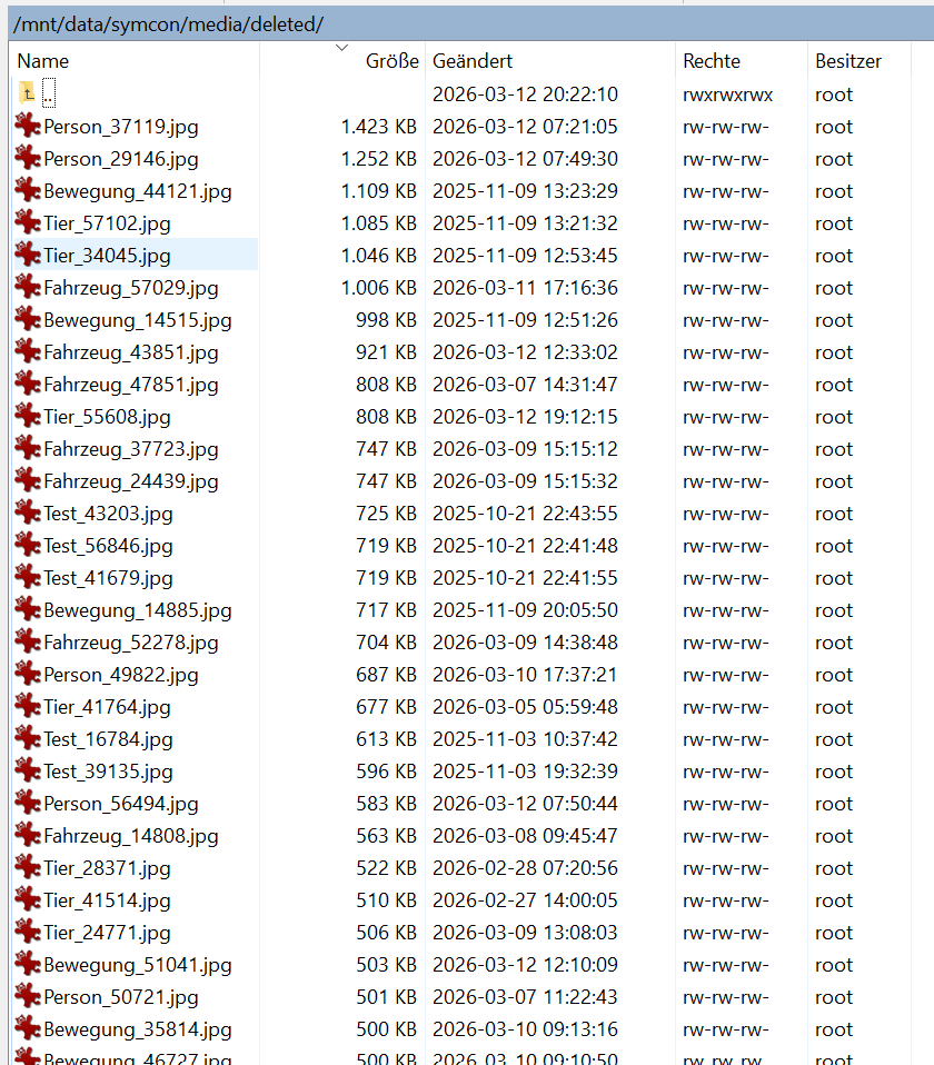

Ich habe ca. 30 Bilder gelöscht und dann einen Neustart der SymBox gemacht. Danach hat sich der freie Speicher etwas verbessert. Auf meiner SymBox habe ich jetzt nur ca. 20 Bilder.
Ich finde es auch eigenartig, dass im deleted Ordner noch so viele Bilder gespeichert sind.

Hast du mit der Symbox neu gestartet, oder eventuell ein Backup von einem anderen System auf die Symbox übertragen?
Nicht das ausversehen diese ganzen riesige logfiles in deinem Backup enthalten waren. Die würde ich erstmal löschen.

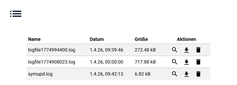

Ich will nichts unterstellen, aber ggf. werden die Logs tatsächlich nicht mehr korrekt im SymBox Webinterface angezeigt.
Bei mir sind auch nur noch zwei Dateien zu sehen.

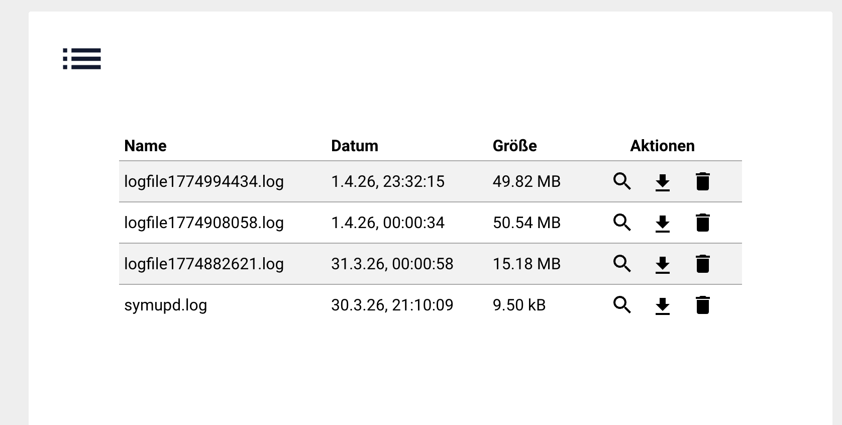

Hallo Michael,
gibt es irgendwo einen Schalter der die Anzahl der Logfiles begrenzt?

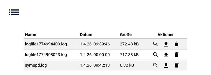

Bei meiner produktiven SymBox wird immer nur noch ein Log angelegt.
Bei meinen beiden Testboxen kommen mehrere. Vor dem Update auf 9.0 war das anders.
Hier SymBox 2:
(Die von den Tagen vorher habe ich gerade eben gelöscht).
Frohe Ostern und viele Grüße aus dem Unterallgäu
Harry

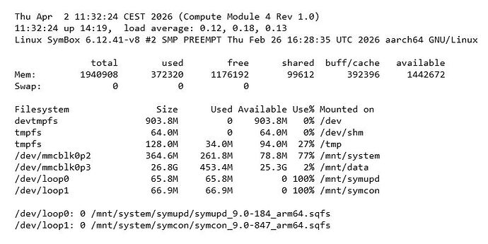

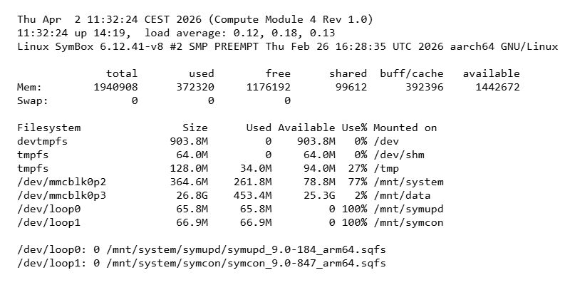

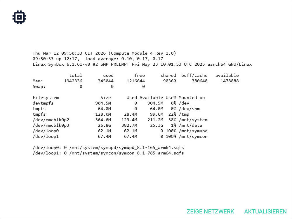

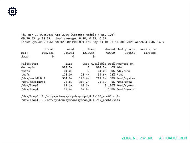

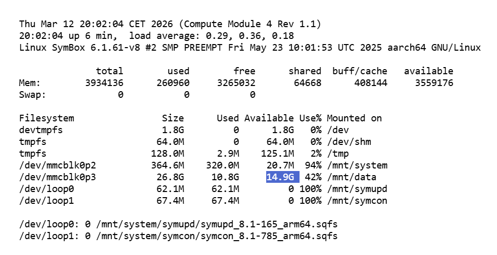

Kurios. Bei mir sieht es so aus. Ich habe zwar auch keine 25, aber dies ist der Logfilegröße geschuldet. Wir haben ja nur 100MB auf dem RAM Drive.

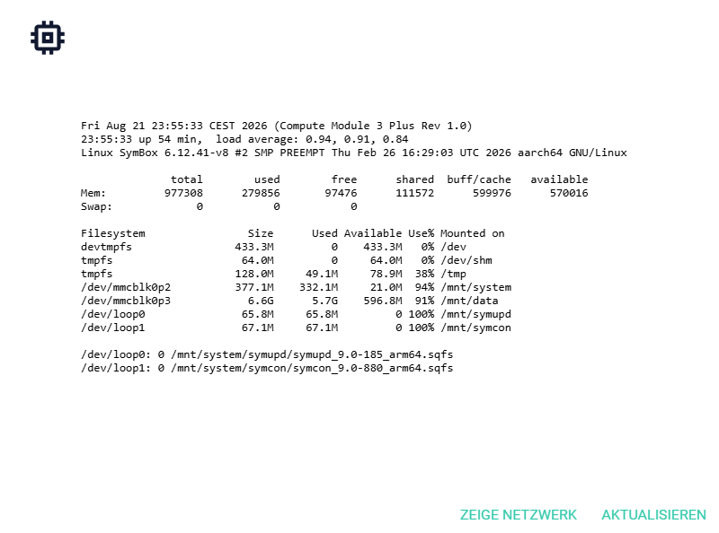

Mögt ihr mal unter Support → System einsehen schauen wie viel freien Platz ihr auf /tmp noch habt?
Bildschirmfoto 2026-04-01 um 23.33.13
Wie kann ich den Speicherplatz wieder freigeben?
Wo lösche ich temporäre Dateien?
Harry

Am besten alles aus /mnt/data per WinSCP herunterladen und dann einmal schauen. Vermutlich wird es dir DB sein :slight_smile:
