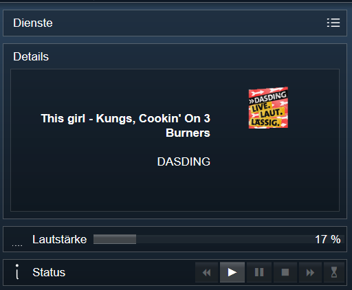

Habe eine kleine Anregung zu dem Sonos Modul zu den Statutsbuttons. Die Text-Beschriftung sieht im WFE nicht unbedingt besonders Chic aus. Bei mir habe das Variablenprofil angepasst, indem ich die Beschriftigung durch UTF-8 Sonderzeichen ersetzt habe. Sieht so aus:
Symbole sind: ► ❚❚
(zum Kopieren)
Würde mich freuen, wenn die Änderung angenommen wird
Unterstütze auch gerne wenn die UTF-8 Codes gebraucht werden, such sie gerne raus.
Grüße Prometheus
find ich gut, hatte ich auch kurz drin.
Wird im Webfront auch gut angezeigt, aber in der Console kommen nur ? an.
Daher habe ich es wieder entfernt.
Kann mit jemand sagen, was ich in der module.php eintragen muss, damit es richtig im Profil ankommt?
$this->RegisterProfileIntegerEx("Status.SONOS", "Information", "", "", Array( Array(0, "prev", "", -1),
Array(1, "play", "", -1),
Array(2, "pause", "", -1),
Array(3, "stop", "", -1),
Array(4, "next", "", -1),
Array(5, "transition", "", -1) ));
