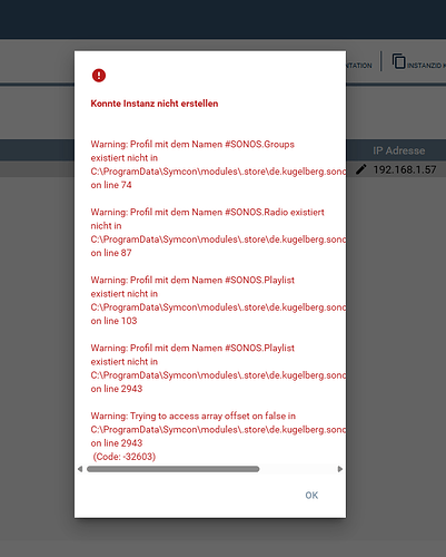

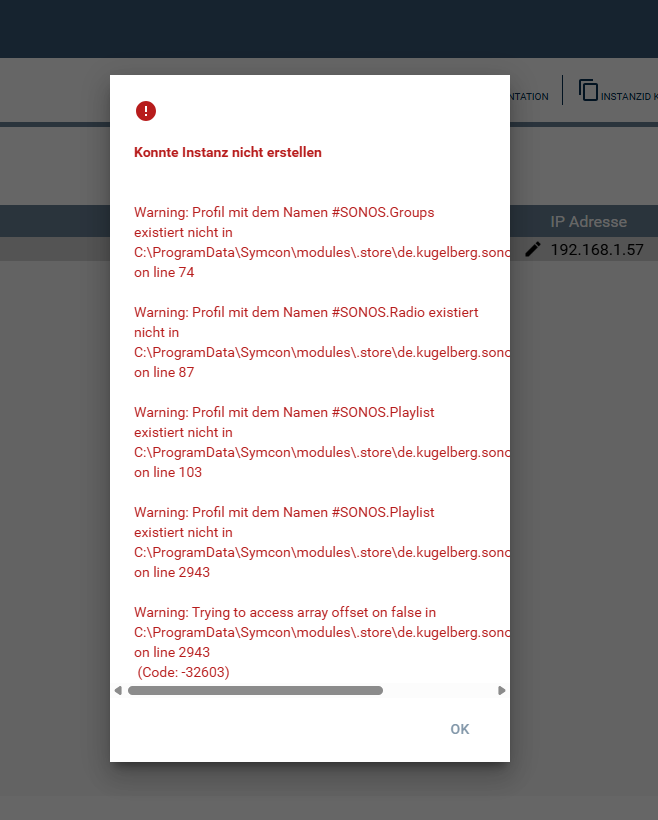

„Sonos“ ganz frisch aus dem Modul-Store geladen.

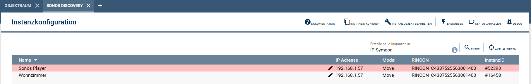

Sonos Discovery erkennt den Move mit richtiger IP.
Beim Klicken auf ‚Erstellen‘ im Sonos Discovery kommt der gezeigte Fehler.
liteman
normalerweise werden die Profile von der Splitter Instanz erstellt, welche automatisch zusammen mit der Discovery angelegt werden sollte.
Kannst Du bitte mal schauen, ob die mit erstellt wurde?
Gruß,
Thorsten
Nein, eine Splitter Instanz wurde und wird auch nicht erstellt.

nachdem ich Sonos jetzt nochmal komplett rausgeworfen habe und alles händisch angelegt habe, funktioniert es. Die Splitter-Instanz wird definitiv nicht automatisch erstellt.

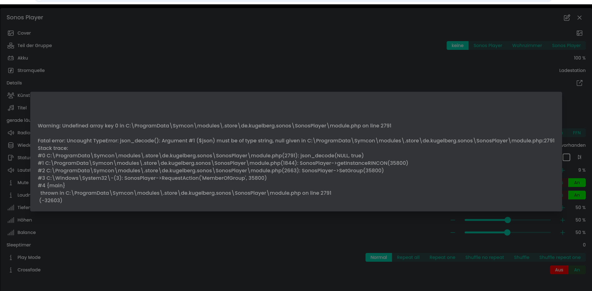

Was mir jetzt noch aufgefallen ist:
  • Warum ist die Player Zeile rot?

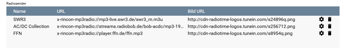

  • Wo bekomme ich die URL’s der Radiosender her? (URL und Bild URL)
    Die bereits eingetragenen funktionieren nicht.
