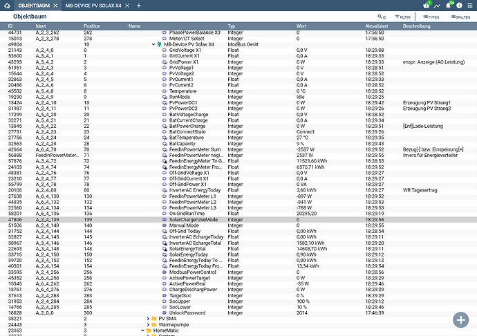

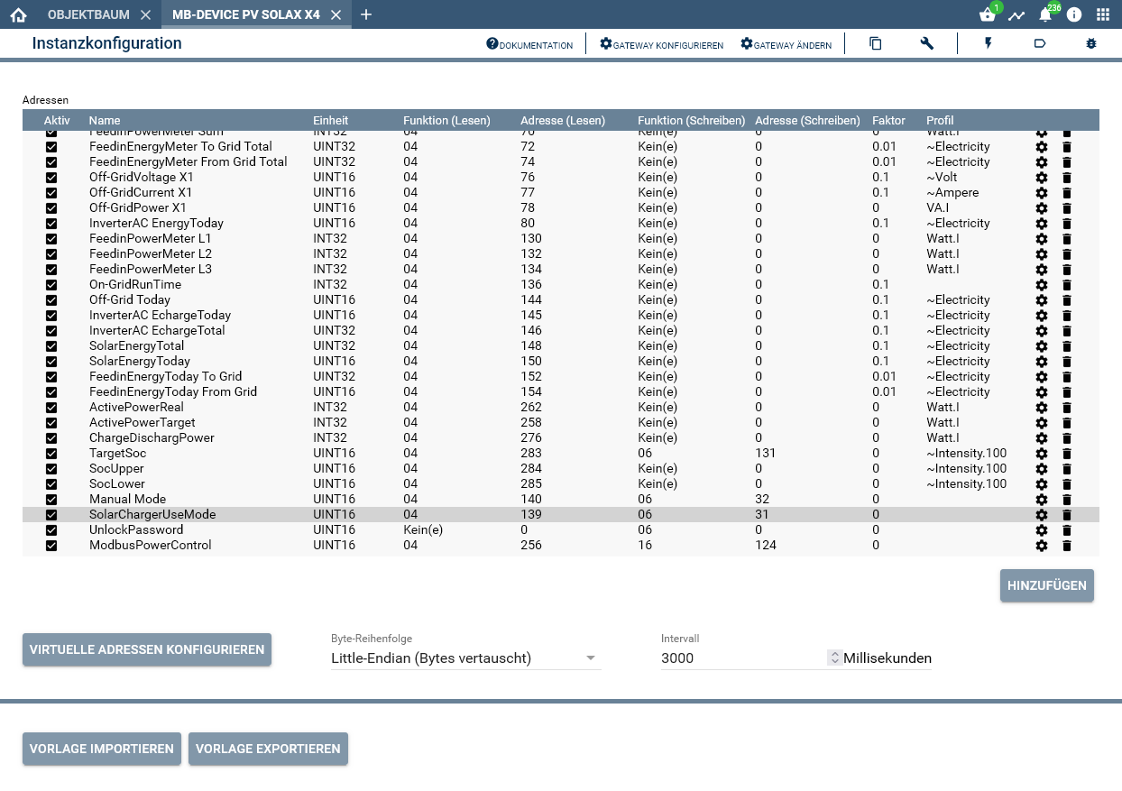

Ok mein Wissensstand ist dann veraltet. Die neue SolaxG4ModbusConfig bietet nun auch Write Register an. Habe mal die fuer di ch entscheidenen eingearbeitet. Die beschreibbaren erkennst du an den lila ausgefuellten Icon.
Ein paar Sachen konnte ich auch setzen. Wollte aber nicht zuviel rumspielen, damit meine PV nicht rumspinnt wenn ich was falsch mache. Sicher muss auch noch ein Kombi aus Parametern wie ModbusPowerControl o.a. erst gesetzt werden damit es wirkt. Das ueberlasse ich dir dann :wink:

da machst du dann was falsch. Habe ja auch neue Modbus-Adressen hinzugefuegt und diese erscheinen dann automatisch als Variable unter dem ModbusModul (siehe Bilder oben) Vllt. stehen sie ja auch irgendwo anders bei dir und du siehst sie nur nicht. Oder du verwendest doppelte Adressen ?!

Im Unterverzeichnis vom Objektbaum darf der Ident nur ein mahl vorkommen.

Super! Das war es! Wusste nicht, dass die doppelt vergeben werden können.
Nun habe ich eigene vergeben und es funktioniert!
