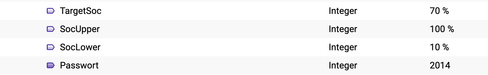

Ich würde gern den Target Soc per Symcon verstellen können.
ich brauche Hilfe bei der Steuerung meines Solax Wechselrichter X3-Hybrid-10.0 G4.
Aktuell lese ich die Daten über Modbus TCP aus. Mit einem Waveshare RS232/485/422 to RJ45. Das habe ich dank der Unterstützung von @schachimd1 hin bekommen.
Aber nun treibt mich doch der Wunsch nicht nur Daten auszulesen sondern auch den Wechselrichter zu steuern. Insbesondere würde ich gern die TargetSOC einstellen können.
Aktuell mache ich das über die SolaxCloud via Web.
Aber ich hab doch Symcon . . . :slight_smile:
Da ich nicht wirklich Ahnung von Modbus habe, ergibt sich da doch die ein oder andere Frage:

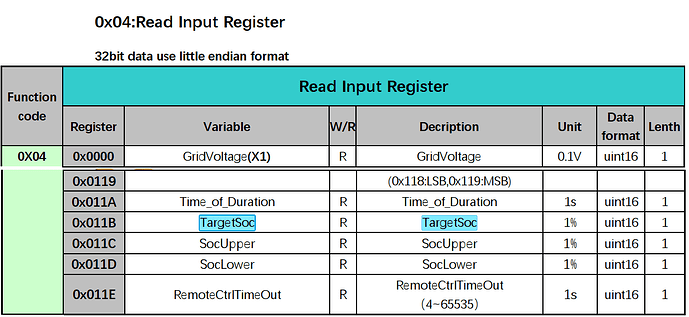

  1. Bei den ausgelesen Variablen der Modbus Instanz gibt es auch „TargetSOC“. Allerdings steht diese immer auf 0%. Das finde ich schon mal seltsam.

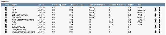

Grundlegend muss der Hersteller die Adresse auch als “schreibbar” freigegeben haben, wenn es “nur lesen” ist , dann kannst du im Kreis springen und es wird nicht funktionieren.
Meist ist es die gleiche Adresse, die du zum Schreiben nehmen kannst, welche du auch zum Lesen nimmst. (muss aber nicht)

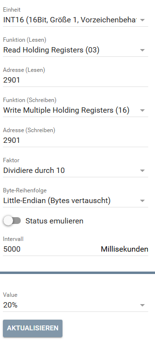

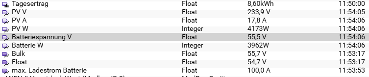

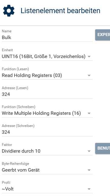

hier mal ein Beispiel eine Wechselrichters von mir, die 3 Werte wo was bei schreiben drin steht, die kann ich ändern (die unteren zwar auch, hab ich im Moment aber sicherheitshalber nur lesen)

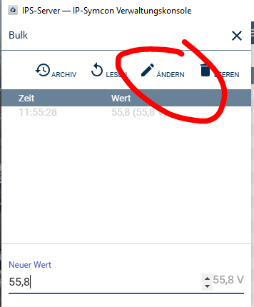

Wenn ich nun Bulk ändern will, gehen ich einfach in den Baum klicke rechts auf den Wert der Variable, tipp 55,8 ein, klick auf ändern und dann schalten.. fertig
wie schon gesagt, die Adresse muss schreibbar sein, sonst geht es nicht.
wenn du Werte beim Lesen hast, dann probier es einfach aus, wenn es geht gut, wenn nicht ist die Adresse nur lesen oder es ist tatsächlich eine andere Modbusadresse zum Schreiben des gleichen Wertes.
Edit:

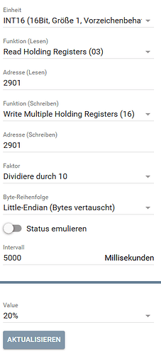

hier noch vom Victron, um beim Thema SoC zu bleiben. (hier passe ich den SoC sehr oft an,über den Winter…wie du siehst, das Prinzip ist immer das gleiche)
zu1. Ja das ist seltsam, da sollte erwartend minSOC stehen. Tatsächlich ist mir dort sogar ein Fehler unterlaufen. Statt 283 (0x011B Hex) habe ich 282 geschrieben. Ändert aber auch nichts am Ergebnis :frowning: . Dafür gibt es die SocUpper und SocLower und die funktionieren sogar. Bei mir steht da 100% bei Upper und 10% bei Lower.
Lade dir das neue json File [1] oder ändere es manuell.
[1] https://community.symcon.de/uploads/short-url/u3E8nfFqHsdKHmsLKV8R92745bs.json

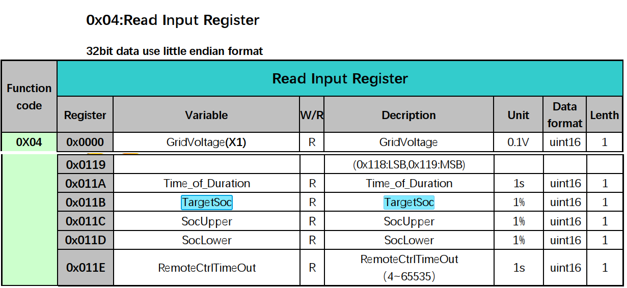

zu2. leider ist schreiben nicht vorgesehen. Siehe Bild oben. Da steht ueberall nur R also Read. Habe es trotzdem mal versucht, aber es schlug fehl.
Für mich aber nicht so wichtig da ich am Akku SOC auch im Winter nichts ändere. Lt. Solax Doku
Hinweis: Im Falle eines Netzanschlusses funktionieren alle Betriebsarten normal
wenn der SOC der Batterie >5 % ist. Wenn der Min SOC des Systems - der
tatsächliche SOC der Batterie > 5 %, PV oder Netz zwingt die Batterie zum Laden
auf Min SOC +1 %, und kehrt dann in den vom Benutzer eingestellten
normalen Arbeitsmodus zurück.

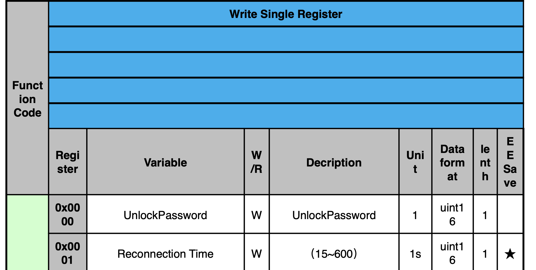

etwas über die Schreibmöglichkeit gefunden.
Und diese Solax Info.

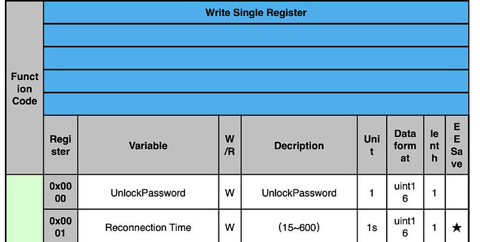

(Solax)Hybrid X1&X3-G4 ModbusTCP&RTU V3.29-English_231031 .pdf (988,6 KB)
Dort werden auch die Schreibregister aufgeführt.

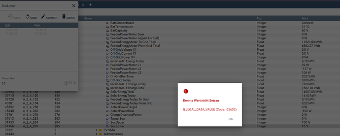

Und tatsächlich konnte ich das Passwort ohne Fehlermeldung senden.
Keine Ahnung, ob das auch vom Wechselrichter angenommen wurde.

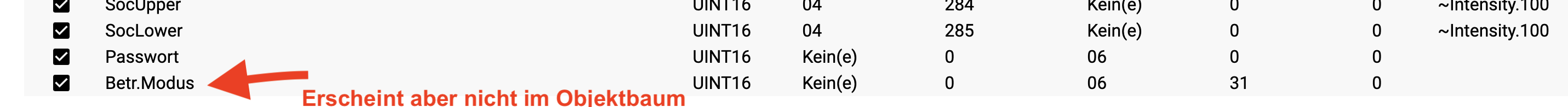

Nun habe ich aber das Problem, dass ich keinen weiteren Eintrag in der Modbus Instanz erstellen kann. Bzw. ich kann ihn erstellen, aber es wird keine Variable damit erzeugt.
Und ich bin mir sicher, dass ich beim rumprobieren schon mal eine weitere anlegen konnte.
