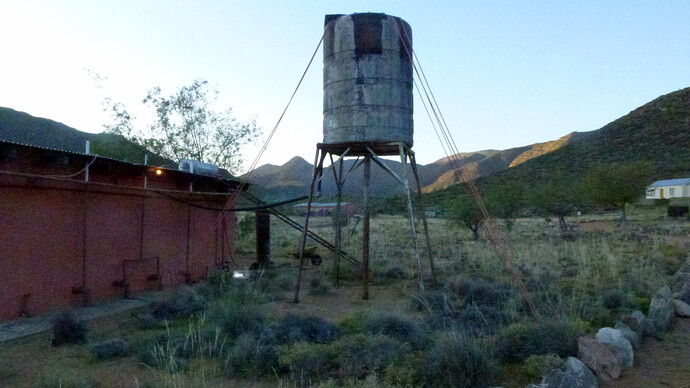

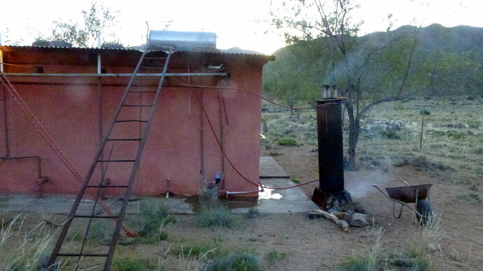

Afrikanische Methode
Schaut mir aus wie die Kochtopfmethode :slight_smile:
Auf dem Dach ist das Wasser-Solarmodul mit dem Ausgleichsbehälter, der Holz-Ofen ist die Zusatzheizung.
Du meinst eher 20kw oder :wink:
Als fallback lösung halte ich das für clever.

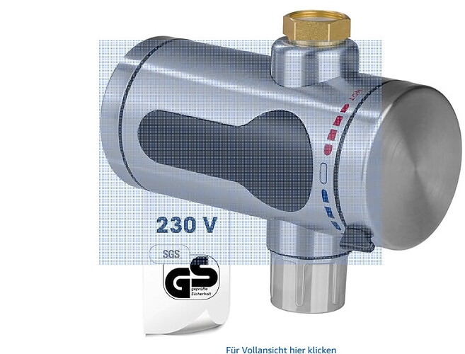

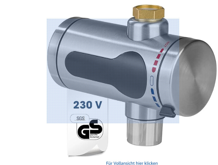

Nein. Es gibt so Durchlauferhitzer für „draußen“ mit Schuko Stecker. Laut Datenblatt haben die 2kW.
Ok, der hat 3,3kW.
Hm, dann müsste ich den Durchlauferhitzer zwischen Brause und Duschkörper installieren. Interessanter Ansatz.
ein 3.3kW Gerät kann bestenfalls „dazuwärmen“.
Zum Duschen bei kaltem Wasser, reicht das nicht.
Ich spreche da aus Erfahrung, ich habe nur Strom im Haus, keine echte Heizung und zum Duschen einen 24kW Durchlauferhitzer :sweat_smile: und der macht im Winter gerade einmal angenehm warm, bei moderatem Wasserdurchfluss.
