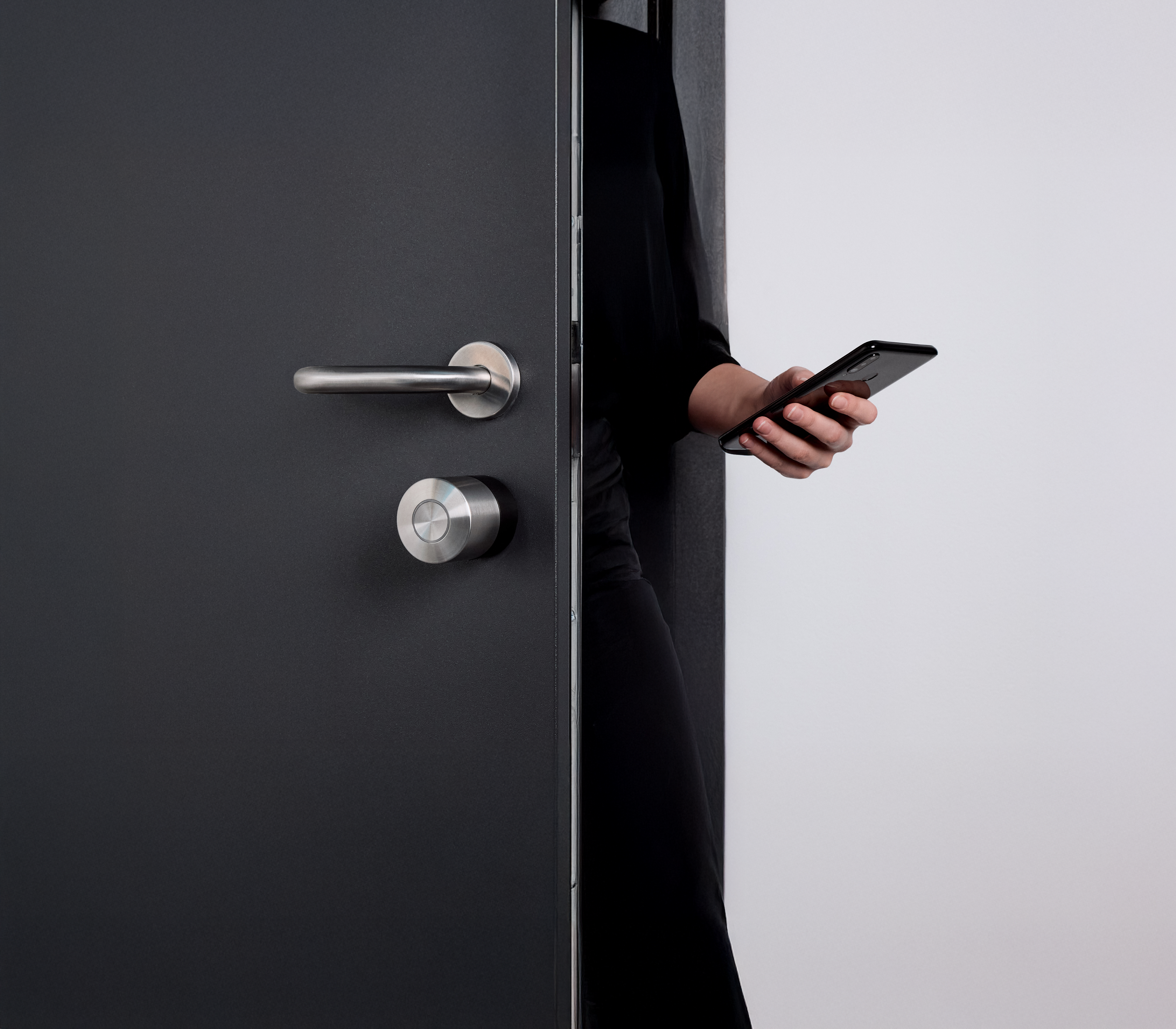

Ich nutze seit 2021 das SmartLock von tedee. Ich habe dazu die Bridge und das neue KeypadPro mit Fingerprintsensor. Leider ist die seit langem versprochene RF-ID-Funktion noch nicht in der Firmware angekommen. Besonders der eigene Schließzylinder mit Adapterwelle gefällt mir gut - es wird kein Schlüssel im Schloss benötigt.
Tedee SmartLock
KeyPad Pro
Die Einbindung in IP-Symcon war über das Tedee-Modul aus dem Symcon Modul-Store problemlos.
