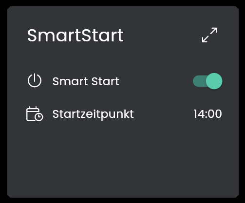

  • Nach dem manuellen Start des Spülprogramms wird über die Visualisierung die Variable **“SmartStart”**aktiviert.
  • Das Modul berechnet den optimalen Startzeitpunkt und schaltet die Steckdose zunächst aus.
  • Zum optimalen Zeitpunkt wird die Steckdose automatisch wieder eingeschaltet.
  • Optional kann eine späteste Endzeit definiert werden (z.B. Spülmaschine soll bis spätestens 7 Uhr morgens fertig sein).

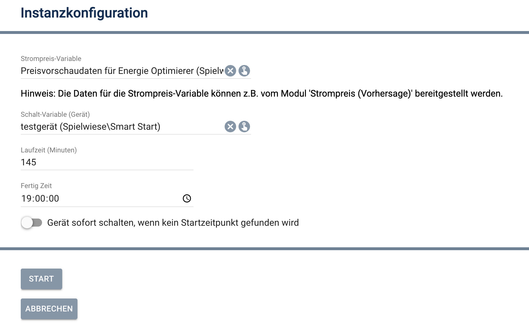

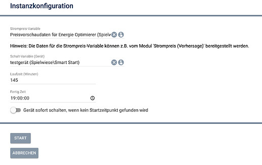

  1. Modul in IP-Symcon über die Modulverwaltung installieren: GitHub Repository
  2. Instanz erstellen.
  3. Konfiguration:
  • Preis-Variable auswählen
  • Schalt-Variable (Boolean) auswählen
  • Laufzeit des Geräts sowie späteste Endzeit einstellen
  • Option “Gerät sofort schalten, wenn kein Startzeitpunkt gefunden wird” aktivieren, falls erforderlich (z.B. bei fehlenden Preisinformationen)
Wenn es nicht korrekt funktioniert bitte die Debug Meldungen im Meldungsfenster der Konsole anschauen.

Ich hab es mal installiert und für den GS provisorisch (ohne Preise) eingerichtet. Was mir gleich aufgefallen ist, die Endzeit kann nur in der Console in der Instanz eingegeben werden. Das würde ich gerne als Variable haben um das auch in der Visualisierung einstellen zu können.

Gibt ein Update:
  • Name auf SmartStart geändert (Achtung! Altes Modul löschen und über neue Github URL neu installieren GitHub - da8ter/SmartStart)
  • Endzeit über Variable einstellbar
  • Laufzeit über Variable einstellbar
Beitrag oben ist entsprechend aktualisiert.
