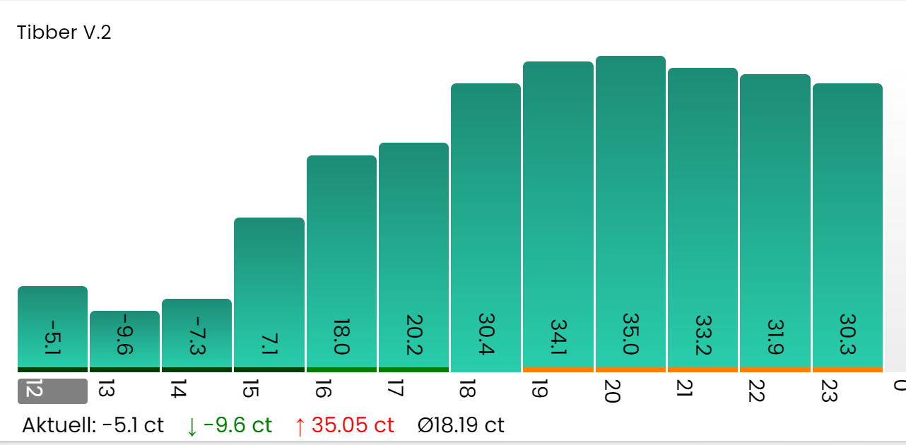

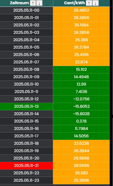

Wir haben heute Mittag negative Strompreise, da möchte ich auf die Einspeisung verzichten und lade lieber das Auto und die Hausbatterie aus dem Netz.
Ich denke die Situation ist wird sich den Sommer über an sonnigen Sonntagen wiederholen :slight_smile:
Darum hab ich das gleich als Ablaufplan eingebaut. Bei negativem Preis wird ausgeschaltet.
Bei uns schauts auch nicht besser aus :wink:
