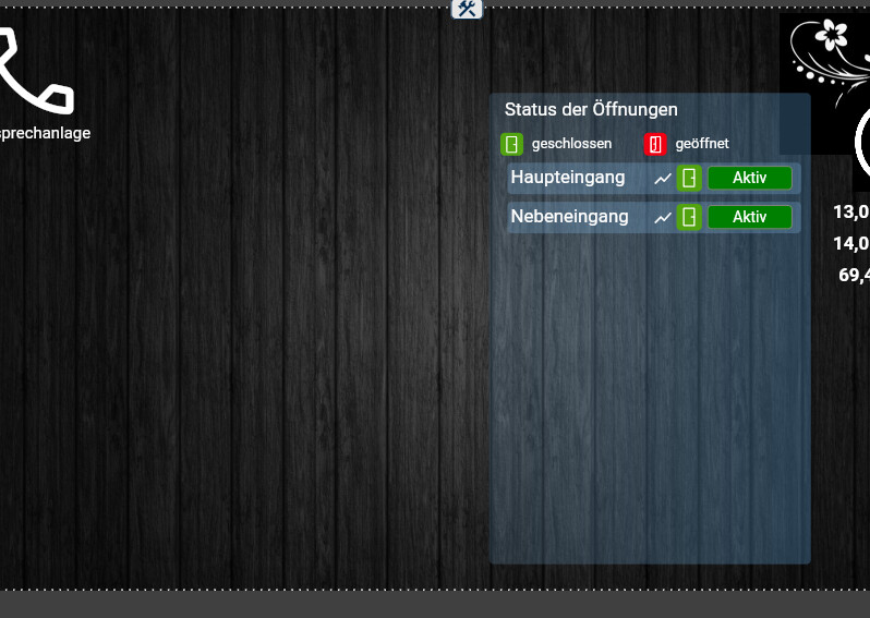

Kleines unvollständiges Beispiel. Alles in dem leicht blau hinterlegten Bereich soll auf einmal etwas größer dargestellt werden - wie bekomme ich das relativb zu allen anderen was auf dem Bildschirm ist größer/kleiner?

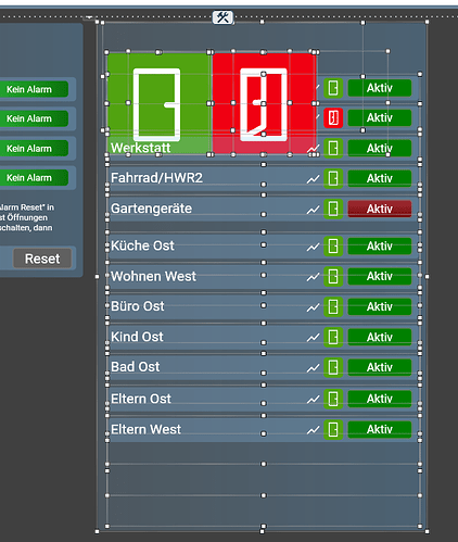

Hmm, jetzt habe ich gerade das Problem. Anderes Tablet mit anderer Auflösung und Seitenverhälnis. Wenn ich nun die 50 bis 60 Objekt in einer Gruppe vergößern will, dann wird zwar jede Box für sich auseinandergezogen aber nicht die Position des Textbox relativ zu den anderen. Die Textgrößen werden auch nicht größer, was noch gar nicht so schlimm ist - das nachzuändern ist ja noch überschaubar. Aber auch hier wäre hilfreich, dass man bei mehreren markierten Objekten nicht nur die Textgröße eingeben kann sondern, dass dann um Punkte +/- geändert werden kann, sodass unterschiedliche Größen bei Mehrfachauswahl nur um die +/- geändert werden.
