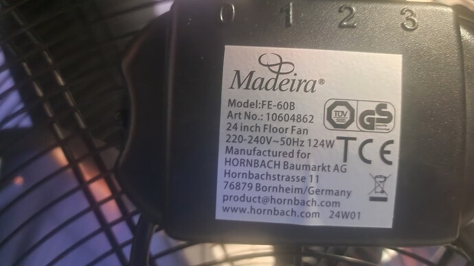

Mach mal ein Foto vom Leistungsschild vom Motor…
Hier sind die Fotos des Monsters! Das Schild sagt nicht viel ausser dass es 124 Watt braucht.

Dein Ventilator hat einen Kondensatormotor. Mit dem V20 wirst du diesen nicht betreiben können.
Oh shit. Dann kann ich das Ding wohl wegschmeissen. Es war zwar nicht teuer aber trotzdem schade. In meinem anderen Haus hatte ich diesen Ventilator, und konnte ihn problemlos langsamer fahren mit dem Frequenzumformer. Soll ich ihn wieder kaufen?
Für Einphasige Motoren gibt es spezielle Umrichter.
Du kannst es ja versuchen, vielleicht klappt es. Siemens empfiehlt es jedoch nicht wirklich.
