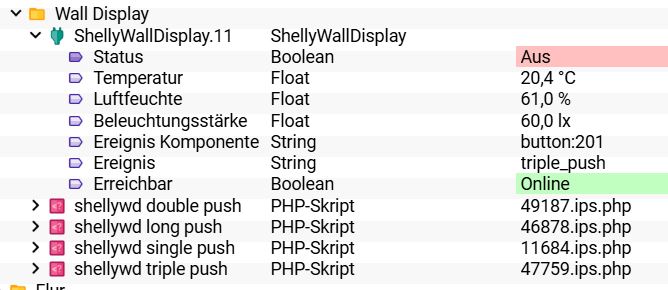

Moin, habe seit ein paar Tagen ein Shelly Wall Display am laufen. Nach anfänglichen Schwierigkeiten kann man es durchaus in Symcon nutzen. Im Shelly Modul ist es enthalten, die Instanz muss aber trotzdem manuell hinzugfügt werden. Relay kann angesteuert werden. Temperatur, Feuchtigkeit und Lichtintensität kommen in Symcon an. Anbindung erfolgt über MQTT. :slightly_smiling_face:

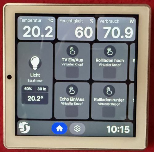

Hi, damit schalte ich Verbraucher in der Küche. Licht, Steckdosen und Rollladen.
Symcon-WD

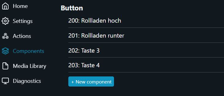

Die hier in Ereignis und Ereigniskomponente ankommenden Daten werden über das WEB-Interface auf dem Shelly Walldisplay konfiguriert. Dazu einfach über Components virtuelle Buttons anlegen.
Diese können dann als Kachel auf das Display gelegt werden.

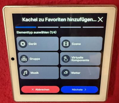

Hi, hatte noch vergessen die Ansicht des Displays mit den virtuellen Buttons einzustellen.
wd-bild2
Läuft bis jetzt ganz gut.
Grüße, lubi
@lubi
Das schaut interessant aus. werden die actions der virtuellen Buttons auch per MQTT an symcon gesendet, oder nur über die Cloud ?
DANKE
Oliver
Hi, die Aktionen der virtuellen Buttons werden auch über MQTT zu Symcon übermittelt.
Übermittelt werden: welcher Button wurde betätigt und wie wurde betätigt (single, double, triple und long push). Die Cloud ist nicht erforderlich.
