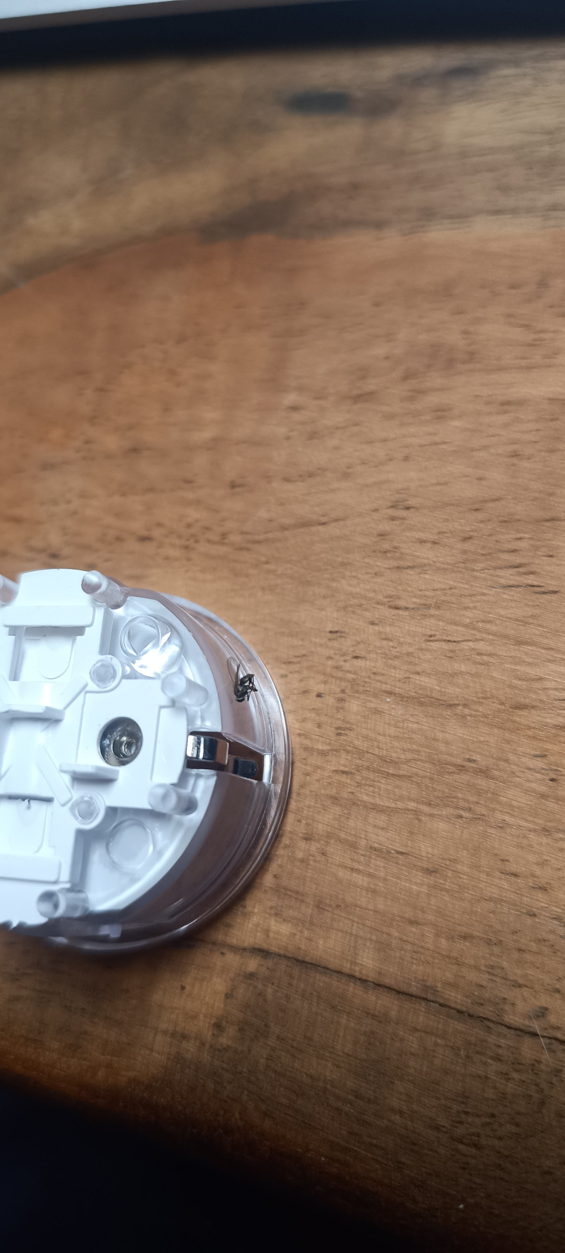

Durch Zufall ist mir gestern aufgefallen, dass eine meiner älteren Shelly Plug S zwar hörbar das Relais bedient, aber immer Strom rauskommt (gemessen und sichtbar an angeschlossenen Geräten). Ich habe sie getauscht und derweil mal zur Entsorgung freigegeben.
Ist das etwas bekanntes oder einfach nur Pech?

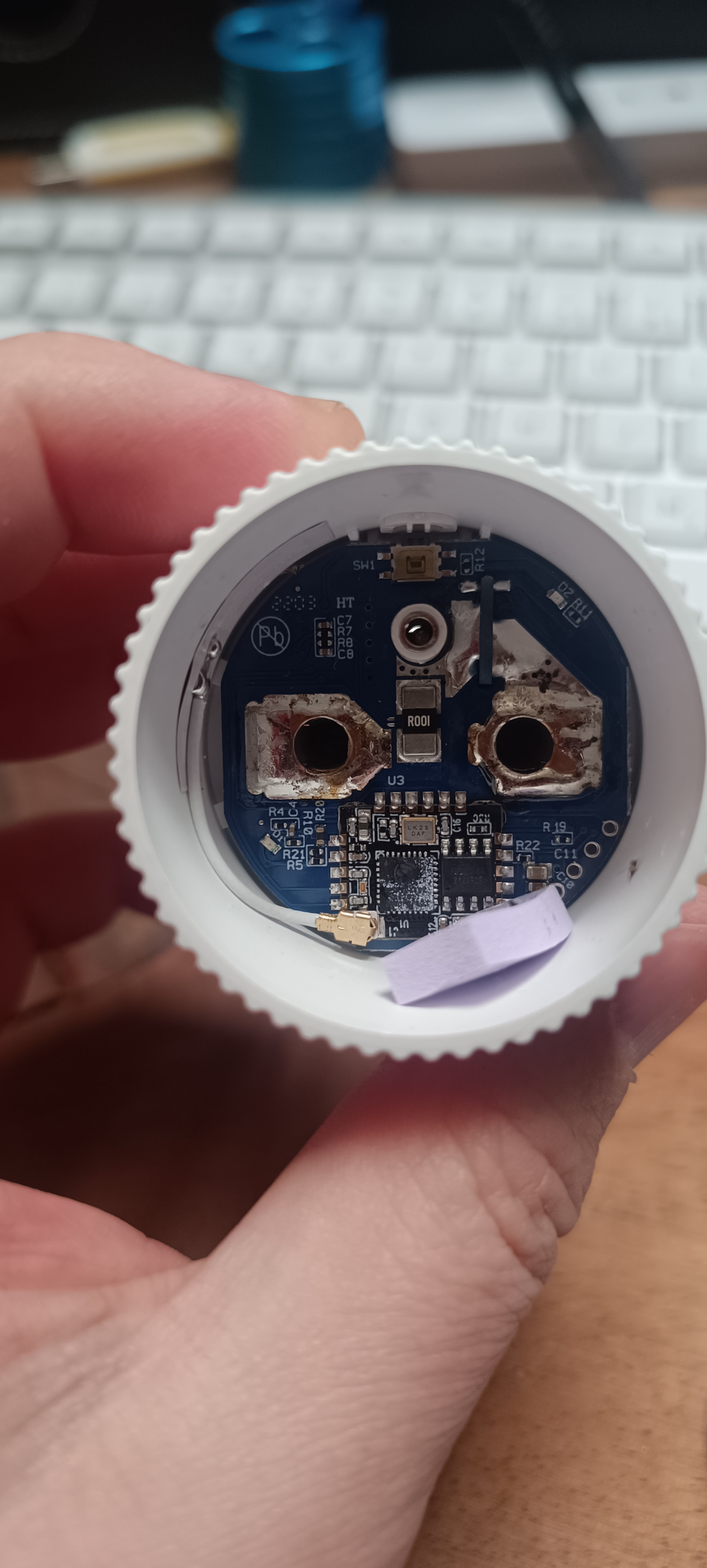

Auf der Platine hätte ich jetzt augenscheinlich nichts erkannt.
Einzig ein kleines Flugtier hat sich nach innen verirrt, aber sie ist nicht durch einen Stromschlag gestorben.

Ich habe das jetzt angewandt, aber nicht zum reparieren. Unter der Platine sitzt das Relais. Das Relais kann ich nicht öffnen, aber hat alles gut ausgesehen. Auch keine geblähten Kondensatoren. Egal, JETZT ist sie hinüber :smiley:
Das sieht man dem Relais auch nicht unbedingt an wenn es Klebt.
