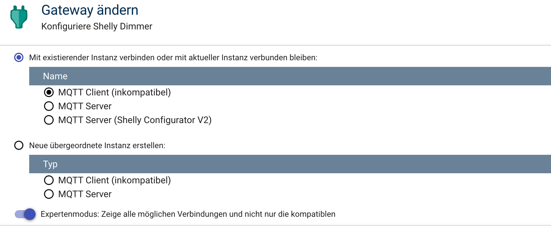

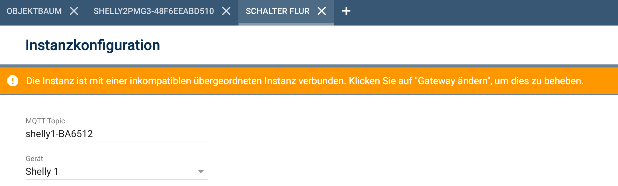

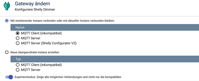

Allerdings lieferte mir der Shelly - Konfigurator ein Problem bezüglich des Gateways.
Ich setze als mqtt-server neben dem Symcon-mqtt-Server auch mosquitto ein, der dann als Client in Symcon auftaucht. Bislang konnten die Shelly’s über den MQTT-Client verbunden werden, nun wird dieses Gateway als inkompatibel angezeigt.
das neue Shelly V2 Modul ignoriert auch den MQTT-Client.
Hat jemand eine Idee wie ich aus der Nummer herauskomme, ohne meine ca 50 Shelly’s auf den symcon-eigenen MQTT-Server umzustellen ?
Vor allem interessiert mich die Frage warum der MQTT-Client nun als inkompatibel angesehen wird.

hab nun das Modul Shelly Gen2+ (Beta) installiert, schon kann ich mich wieder mit dem MQTT-Client verbinden :slight_smile:
