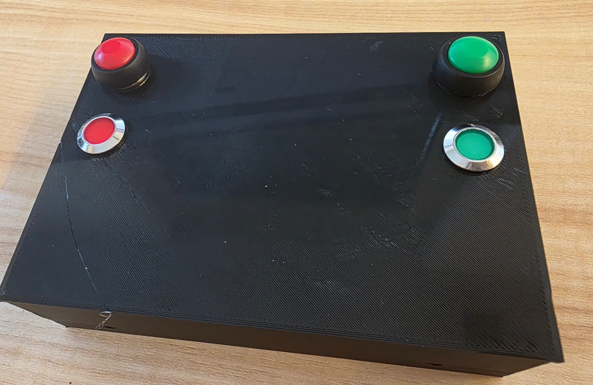

Ich habe mir eine kleine Clockbox mit einem Shelly-2PM gebastelt, damit meine Putzfrau ihre Arbeitszeit eintragen kann. Grüner Knopf: start, Roter Knopf: Ende. Die roten und grünen LEDs zeigen das an. Backend ist MySQL, Symcon für die Auslösung der Ereignisse.

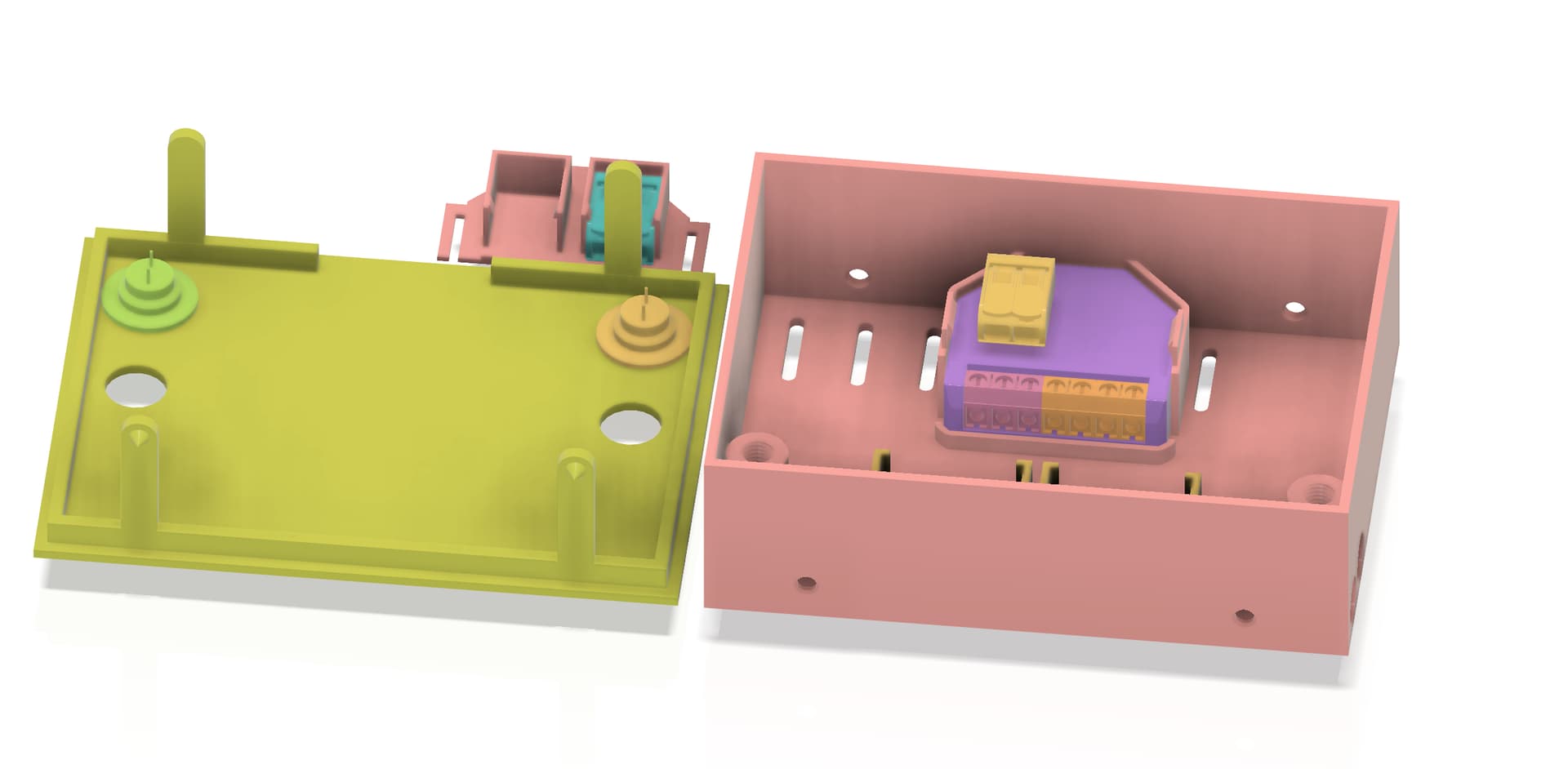

Falls jemand das gebrauchen kann, hier ist der druckbare Bauplan. https://a360.co/4kfBub2.
Knöpfe und LEDs sind von Aliexpress; optional kann man noch 6mm Nylonschrauben als Zugentlastung anbringen.

Es geht ums Feedback. Sie muss ja wissen, ob ihre Arbeitszeit registriert wird. Das kann akustisch sein (sehr schwierig, da IPS auf eine VM läuft und keine USB-Ausgänge hat) oder optisch (LED). Und es muss relativ fehlertolerant sein.
Andere mögen andere Bedürfnisse haben; ich dränge meine Lösung niemandem auf.
