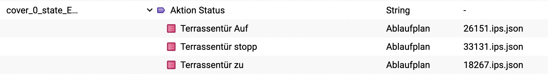

Woran hakt es denn? Hab den auch in Benutzung. Und musste auch tricksen.

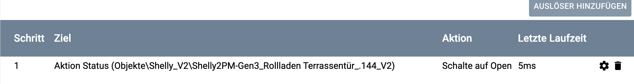

Hab mir drei Ablaufpläne für open, stop und close erstellt. Ohne Auslöser.
Diese setzen den Aktion Status jeweils auf den gewünschten Wert.
In IPSView wird über ein Button der entsprechende Ablaufplan gestartet.
Funktioniert tadellos.

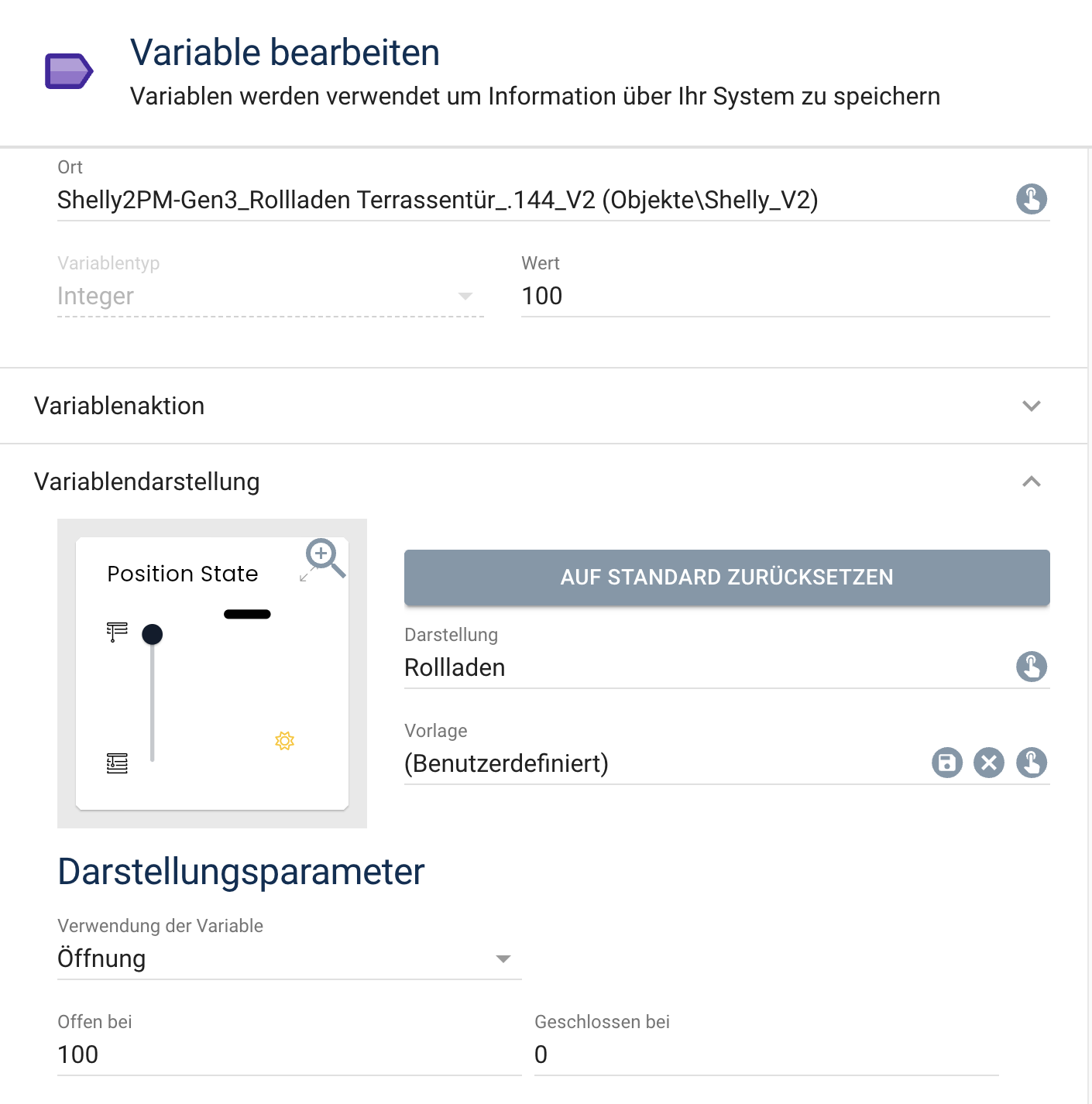

Alternativ kannst Du auch: Position State mit Prozentwerten setzen. Praktisch für Sonnenschutzeinstellungen.

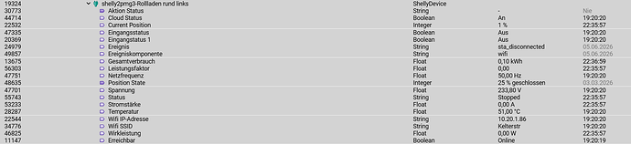

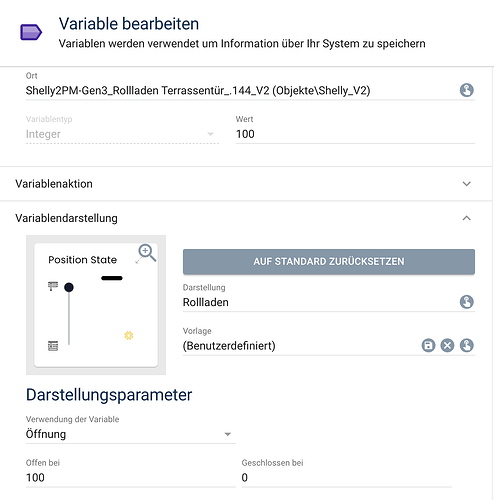

also ich verwende die Shelly integer Variable „Position State“. Profil: Rollladen (Bild 1)

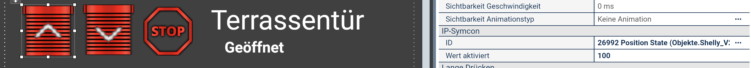

In IPSView dann Value Button mit 100 für „Auf“ und 0 für „Zu“ (Bild 2)
Für „Stop“ löse ich dann den Ablaufplan für das Setzen der Variable „Aktion Status“ auf Stop. Wie vorher schon beschrieben.

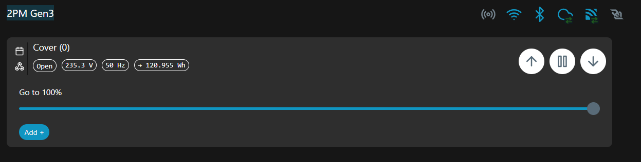

Hast Du denn den Shelly kalibriert? Ist das Geräteprofil im Shelly auf „Abdeckung“
