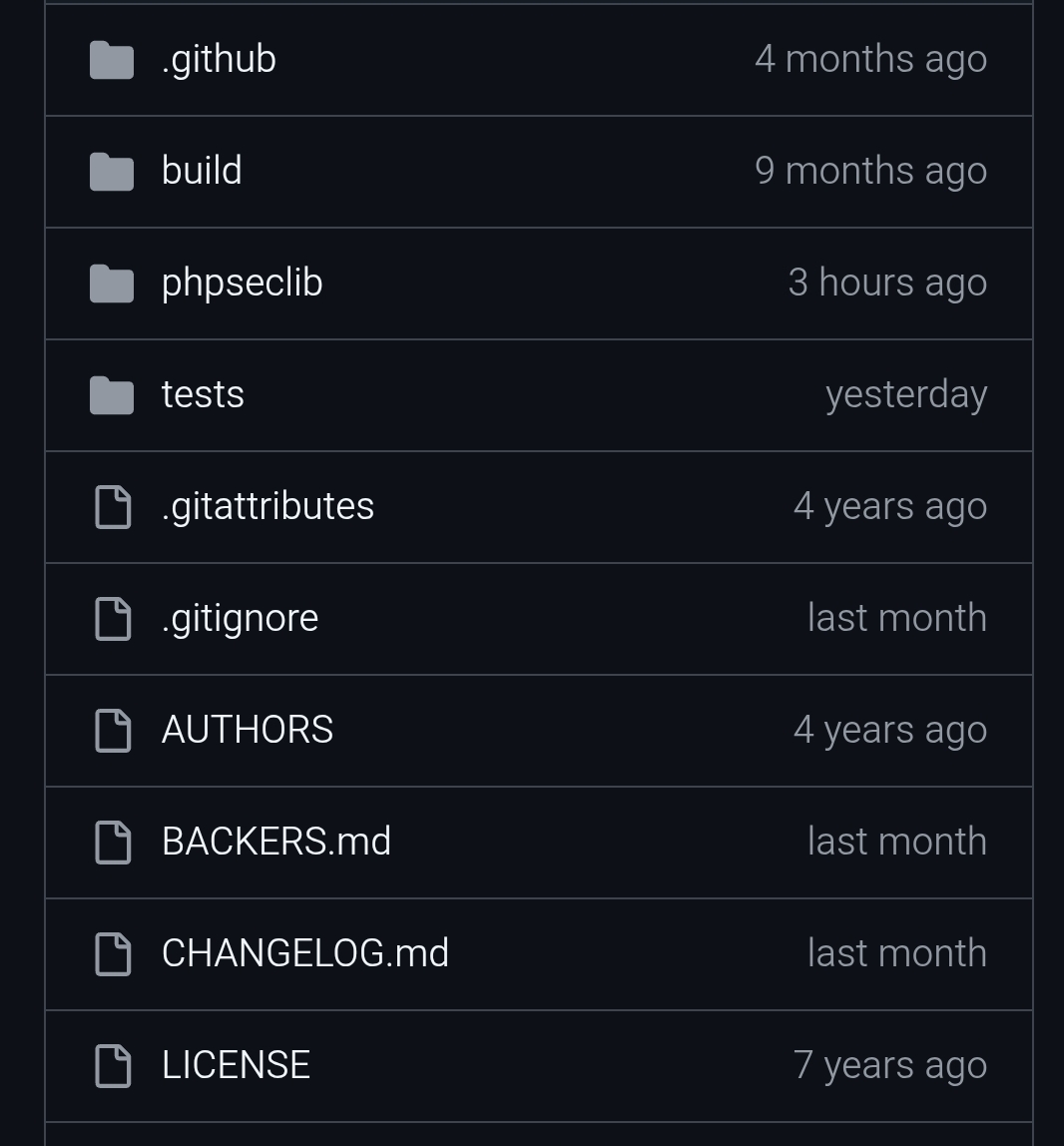

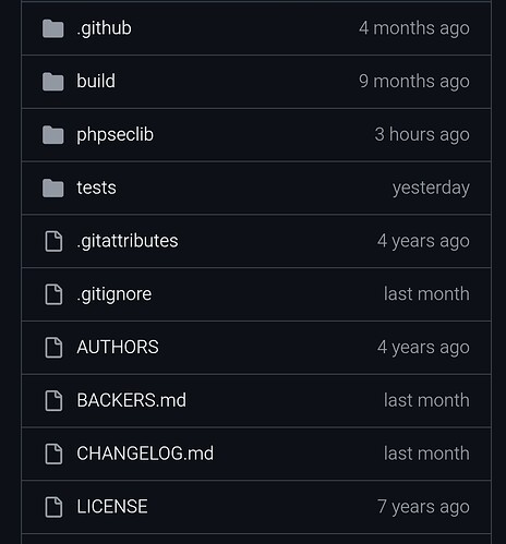

Warum zwei Verzeichnisse phpseclib?
Gruß Harry
Weil das erste Verzeichnis das hier enthält:
Und ja, der namespace hat eine 3 am Ende, aber die Verzeichnisse nicht, das wird aber in der Klasse schon beachtet.
