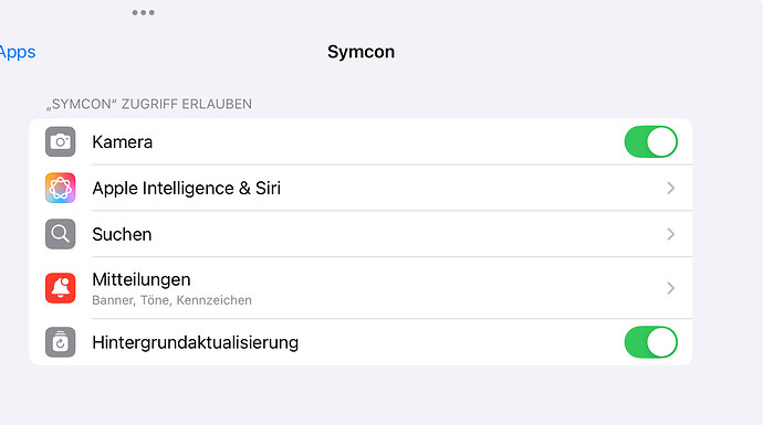

Die Einstellung war bei mir bereits aktiviert, auch wenn es bei mir etwas anders ausschaut (bei mir kein Mikrofon).
Ich bin mit iOS 18.0.1 unterwegs, anbei ein Screen:

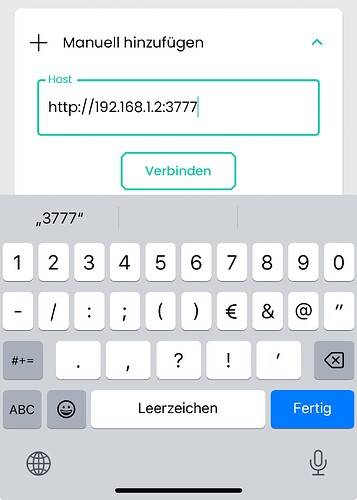

Nein, da wäre mir nichts bekannt. Genau so wie du es gemacht hast, sollte es gehen. Quasi mit „http://ip-adresse:3777“.
So funktioniert es bei mir:
Wenn ich den Port weglasse, dann gibt es die o.g. Fehlermeldung.

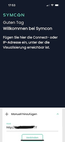

genauso mache ich es ebenfalls, leider ohne Erfolg und mit dem Fehler (setupNoServerInfo) aus dem Screen oben.

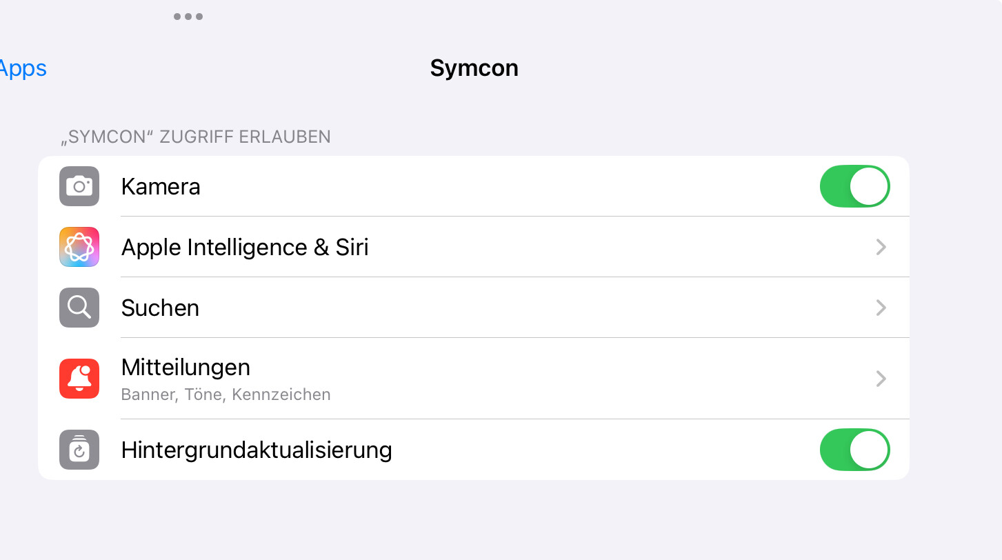

Ich habe das gleiche Problem unter iPadOS 18.6.2. Hinzufügen per QR Code geht. Manuelle Eingabe des lokalen Servers geht in keiner Variation der URL.
Öffnen der Visualisierung über http://xxx.xxx.xxx.xxx:3777/tile/ im Safari Browser geht.
Einen Eintrag um den Zugriff auf das lokale Netzwerk zu erlauben gibt es in den Einstellungen nicht. Auf dem iPhone verhält sich das exakt identisch.
