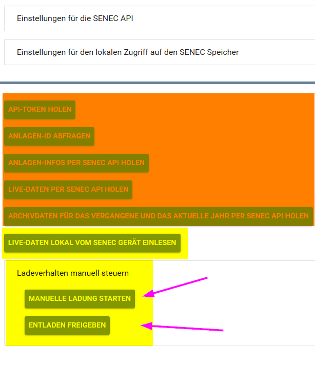

die Fehlermeldung kommt aus der Funktion API_GetToken().
Die API wird aber von SENEC nicht mehr unterstützt.
Das SYMCON Modul (Senec Datareader) kann nur noch lokal verwendet werden.
Siehe Screenshot vom Modul, die orangenen Funktionen nutzen die Senec API und funktionieren nicht mehr.
Die gelben Funktionen werden (noch?) unterstützt, weil sie lokal direkt mit den Speicher kommunizieren.
Somit funktionieren aus PHP nur noch diese Funktionen:
  • SENEC_LOCAL_GetData(/*ID des SENEC Data Reader Moduls*/);
  • SENEC_LOCAL_ForceCharging(/*ID des SENEC Data Reader Moduls*/);
  • SENEC_LOCAL_ProhibitCharging(/*ID des SENEC Data Reader Moduls*/);
Mit ForceCharging kannst du das Laden des Akkus aktivieren
Mit ProhobitCharging entsprechend unterbinden
Grüße, oly
