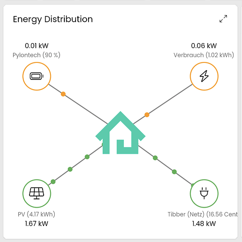

Ich steige gerade in die Modul-Entwicklung für IPS ein und frage mich, wie man eine eigene Kachelvisualisierung auch für Fullscreen bespielen kann?

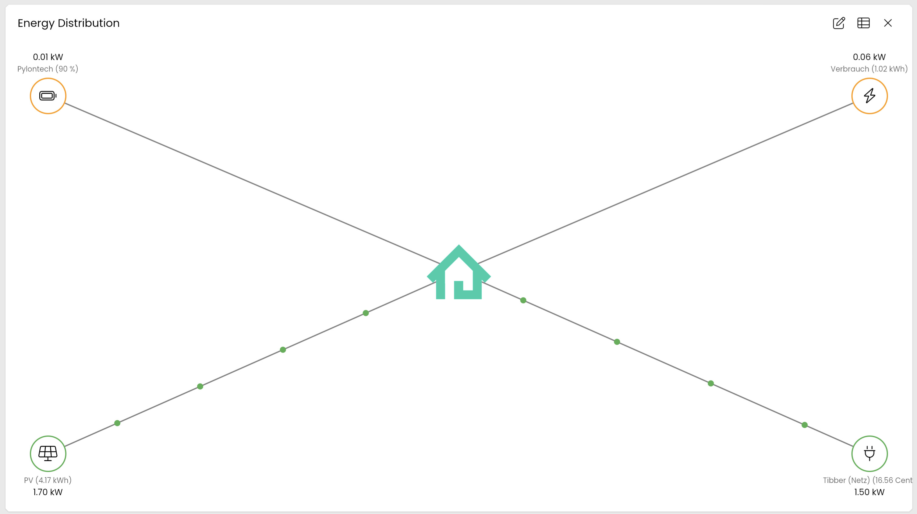

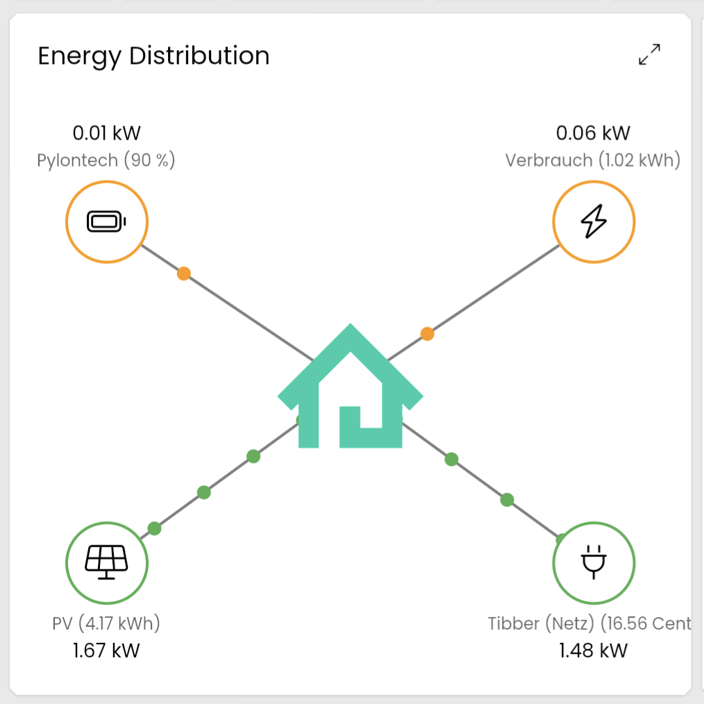

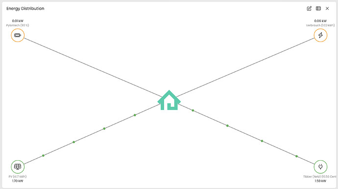

Bei der Energieverteilung klappt das ja auch:
Vollbild:

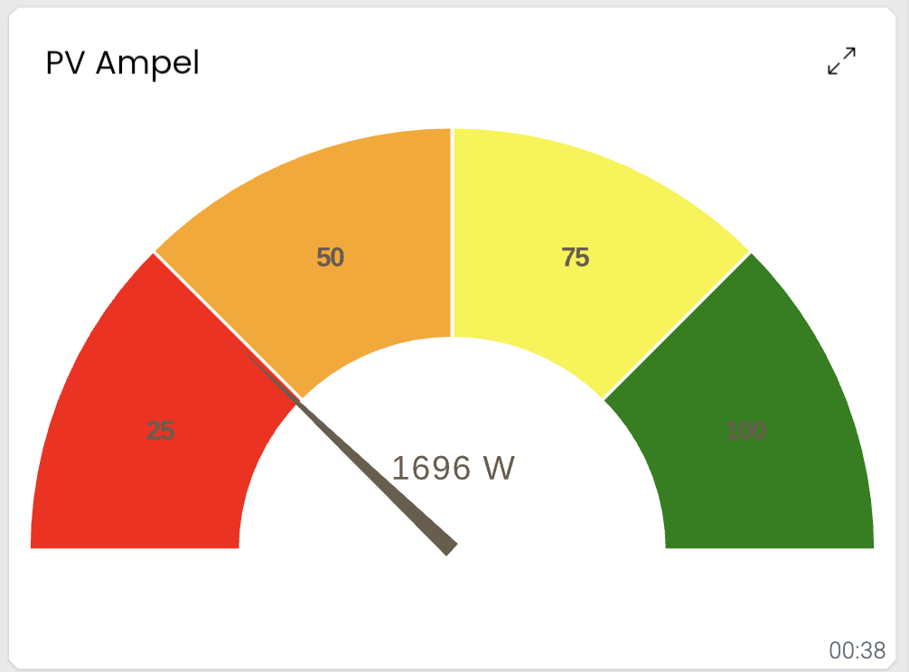

Mein Modul:

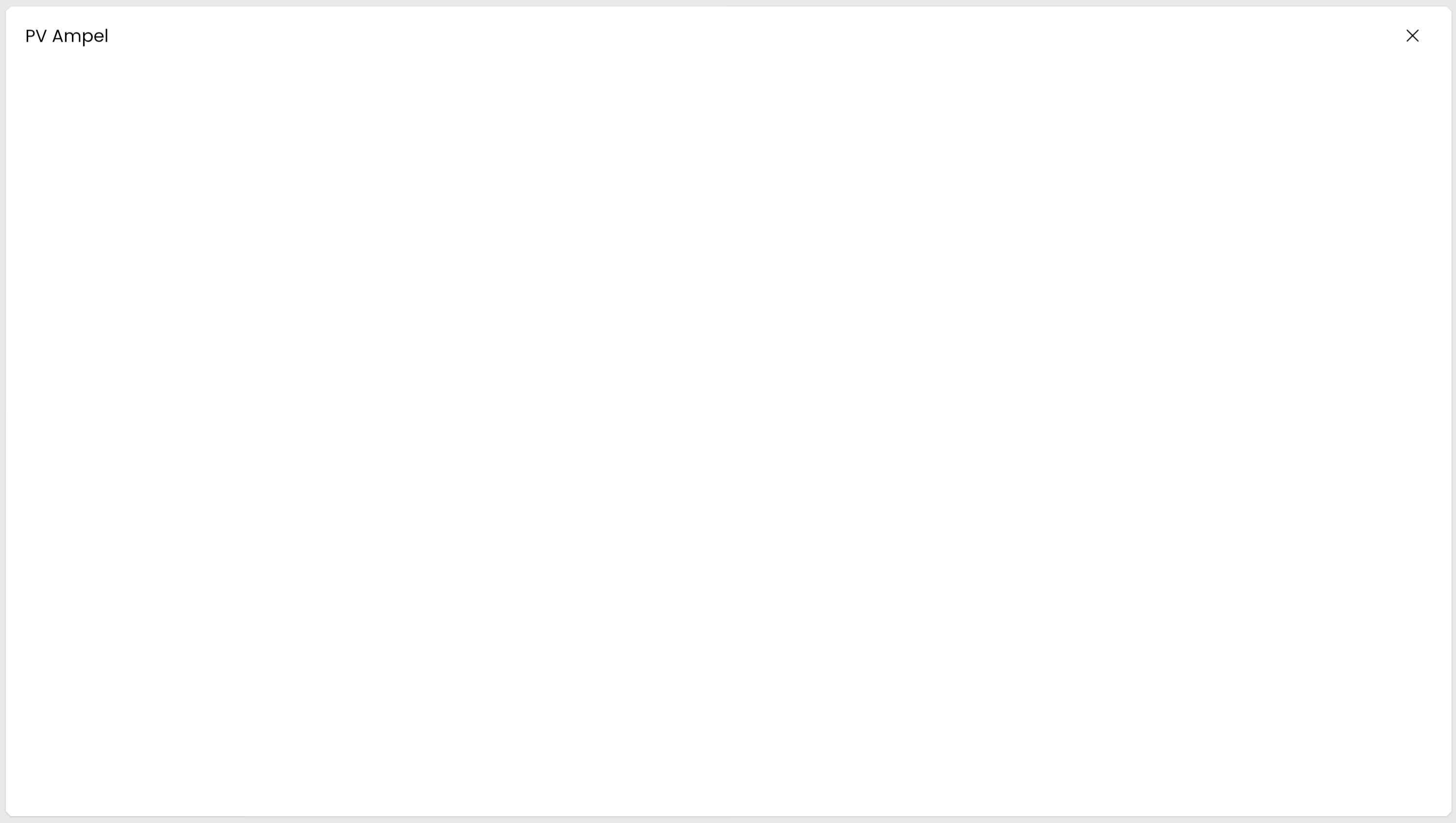

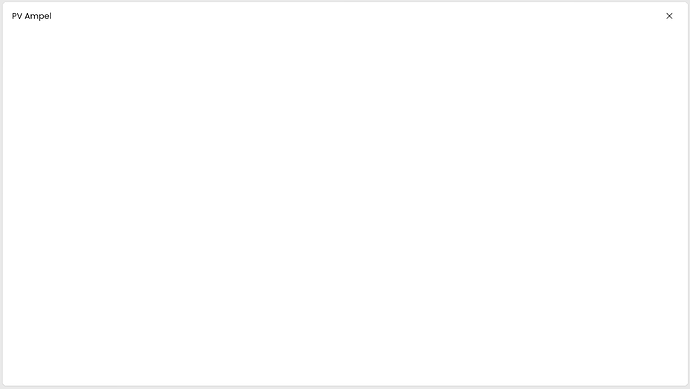

Mein Modul Vollbild:
Wie schaffe ich das denn für mein Modul? Gibt es sowas wie eine GetVisualizationFullscreenTile oder ähnliches?
Viele Grüße Mathias
Aktuell geht dies leider nicht. Wir hatten diese anfrage aber schon öfters und auch bei der Strompreis-Kachel von uns wäre dies interessant. Ich hole @Parzival / @Dr.Niels mal dazu - die Herausforderung ist eher, wie man das Konsistent abbilden kann. Denn bisher zeigen (außer der Energieverteilung; ggf. ist das inkonsistent und ein Bug) immer die Detailansicht mit den Variablen an.
Ok, danke. Wäre schon ein hilfreiches Feature fürs PHP SDK eine Funktion für das Bespielen der Vollbild-Kachel zu haben.
Ja, haben wir auch noch auf der Roadmap stehen. Soll auf jeden Fall noch kommen :+1:
