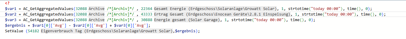

Ich bekomme am Tag viele Hundert Warnungen der ScriptEngine angezeigt.
Die Nachricht lautet immer lapidar: Result for Script 29343.
Gibt es irgendeine Möglichkeit für mich rauszufinden was diese Warnung auslöst ?
Mehr Infos gibt es halt nicht und ich finde auch nichts mit dem ich das Script vernünftig debuggen könnte.
Das Script liefert auch brav die erwarteten Ergebnisse.

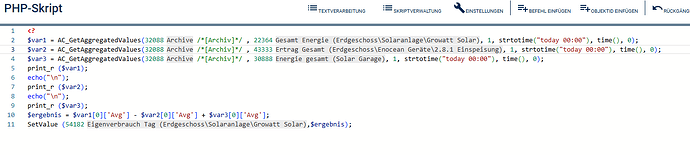

echo "Hello World";
Alles was eine Ausgabe macht (Echo, print_r, var_dump usw) wird als Fehler betrachtet.
Darum die Meldung im Log.
