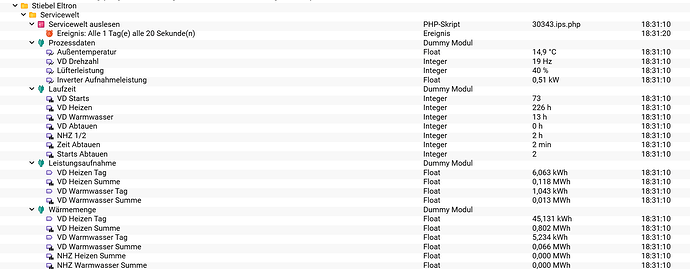

So sollte es nachher aussehen:
Und dies ist das Skript
