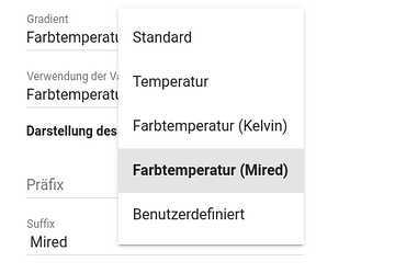

Der Schieberegler kennt das Attribute GRADIENT_TYPE mit der Option „Farbtemperatur“. Dabei wird hier wohl Kelvin vorausgesetzt.
Die Matter Geräte übertragen die Farbtemperatur jedoch in Mired. Hier fehlt meines Erachtens noch die Option „Farbtemperatur (Mired)“

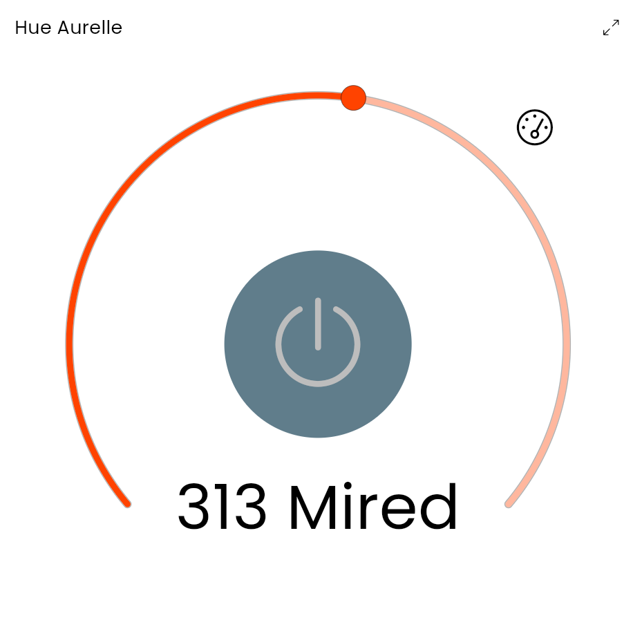

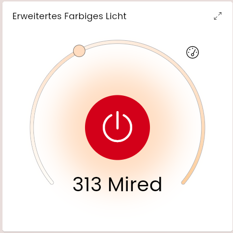

Momentan wird eine Matter Farbtemperatur mit Min 153 Mired und Max 451 Mired daher nur in Warmtönen dargestellt:
Edit:
Noch eine Ergänzung: im Vergleich zu Kelvin ist der Farbtemperaturverlauf „reversed“. Also ein niedriger Wert ist kälter, ein höher Wert wärmer.
Damit kommt momentan auch die Alexa Integration nicht zurecht. Bei „Schalte das Licht kälter“ wird es wärmer eingestellt.
Mit dem nächsten Update wird es einen neuen Gradienten geben. Wie wir das mit der Alexa lösen bespreche ich mit Niels.
