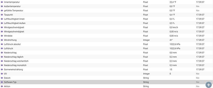

ich habe mir die ELV Wetterstation WS980WiFi geholt und das Modul von Fonzo installiert. Die Daten kommen an, sind zum Teil aber falsch. Besonders Temp und Luftdruck liegt stark daneben.Ich habe sowohl die stable als auch die Beta versucht.
Firmware ist laut WSTool 1.2.2 (es gibt wohl eine neue und ich versuche gerade herauszubekommen wie ich die installiert bekomme)
Hat jemand noch eine Idee woran es liegen könnte ?
…also ich habe unter „Einheiten Auswählen“ mal bei Temp auf Fahrenheit und bei Luftdruck auf Bar gestellt.
Dann stimmen die Werte (Temp wird jetzt mit dem richtigen Wert angezeigt -allerdings mit der Bezeichnung grad Fahrenheit) der Luftdruck stimmt, die Luftfeuchte nicht.
Bei der Aussentemp und einigen Anderen kommt leider kein Wert an.

Also ich habe das Skript von Heiko installiert. Dort werden alle Daten richtig importiert und auch die Einheiten stimmen. Beim Modul leider nicht. Für mich ist es nicht mehr so wichtig, da ja das Skript gut läuft. Trotzdem komisch…
