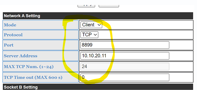

Mag eine gute Seele mir helfen, dieses Ding einzustellen? Ich bin seit 2 Stunden dran und werde wahnsinnig. Ich bekomme es ins LAN eingebunden, kann aber keine AT-Befehle setzen. Ich brauche es, um meine Windmessstation in Betrieb zu nehmen. Hätte jemand Zeit, mir mit Teamviewer oder Zoom zu helfen? Es geht wahrscheinlich nur ein Paar Minuten wenn man sich auskennt. Zahle gerne ein virtuelles gemeinsames Mittagessen (mit reelem Paypal) dem/der mir hilft dies zu lösen!
Ich habe es selbst gelöst. Falls jemand in das gleiche Problem gerät, leiste ich gerne Hilfe!
Kannst du in zwei Sätzen zusammenfassen, woran es lag? Immerhin ist das ja der eigentliche Sinn eines Forums, dass man Lösungen auch später über die Suche nachlesen kann.
es war relativ einfach, man muss es aber wissen. Das Gerät muss als „Client“ eingerichtet werden; IPS als „Server Socket“ mit Port 8899 (oder sonst beliebig). Im Gerät muss die IP-Addresse des IPS-Servers angegeben werden, mit dem gleichen Port. Et voilà, die Daten streamen schon!

Ich nehme immer den umgekehrten Weg. Die Konverter sind Server und in Symcon einen Clientsocket. Vorteil ist hier, das Symcon dann einen Verbindungsabbruch erkennt, da der Clientsocket dann in den Fehlerzustand wechselt. Das wiederum kann über das Event Control überwacht werden.
Wobei meiner Erfahrung nach diese Seite selten das Problem bei der Einrichtung ist, sondern eher die serielle Seite. Welche Bausrate, Verdrahtung, Protokoll etc…
