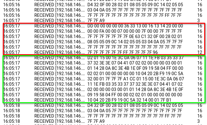

Hallo nochmal,
vielleicht kann jemand meinen Knoten im Kopf lösen…
Ich bekomme mit dem RS485 von der Symbox die Daten alle 16 Zeichen getrennt
Screenshot_20250204_160553
Nun interessieren mich nur die Zeilen die mit DD anfangen und nachfolgende 80 Zeichen sowie die mt D2 und 180 nachfolgende Zeichen. Am Ende ist jeweils eine Checksumme.
Meine erste Idee wäre, in der Funktion ReceiveData() eine Abfrage einzubauen, ob die Zeile ein DD oder D2 enthält.

Aber wie kann ich dann bestimmen, das auch die fehlenden nachfolgenden Zeilen verwendet werden?
Bei dem Waveshare RS485 ETH bekomme ich die Daten in einem Rutsch, da kann ich mittels str_starts_with die immer am anfang stehenden Zeichen abfragen und das ganze mit substr passend schneiden.
Ein Array oder ein Buffer kann ich so nicht erstellen, da ich die Daten ja alle 16 Zeichen neu bekomme und ich ja das array/Buffer immer überchreiben würde. Muss ich dazu ein attribute benutzen?
Vielleicht hat ja jemand eine idee oder ein Codeschnipsel?
