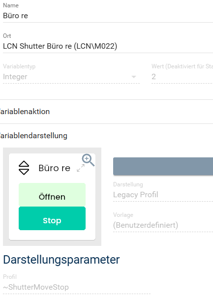

Ich habe in der alten Web-Oberfläche ein Rollo mit drei Buttons „öffnen“, „Stoppen“, „schließen“.
Drücke ich eines davon, so wird der jeweilige Button beleuchtet, solange das Rollo fährt.
Im WebfrontEnd wir folgt zu sehen
das zeigt auf

Wie bekomme ich das in IPSView mit drei Buttons hin?
ScriptButton geht ein Befehl und läuft, zeigt aber den Status nicht an. Button und ToggleButton geht nicht direkt, nur über ein PHP Script (also drei) und zeigt auch nicht den Status an. Wie kann ich das ggf. umsetzen, das je ein Button gedrückt wird, das Script läuft und mir angezeigt wird das es noch läuft (wie oben beschrieben im WebFrontEnd).
