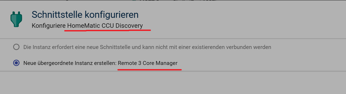

Ich teste gerade ein Modul mit einem kleinen Nutzerkreis. Ich hatte bisher nur unter 8.x das Modul genutzt bzw. entwickelt.
Im Modul wird ganz normal
$this->RequireParent('{9CD1AA03-841E-FB97-8E32-6536A1D4561B}');
genutzt. Bei mir selber werden auch alle passenden Parent Instanzen automatisch angelegt. Jetzt hat ein Tester schon die 9.0 und da kommt auf einmal so was
Was hat sich denn zur 9.0 geändert bzw. muss im Modul angepasst werden, damit das wie bisher zur Version 8 auch funktioniert und der Parent einfach angelegt wird?
Das wird nicht mehr passieren. Die Konsole übergibt hier die Hoheit an den Nutzer.
Also weitermachen.. gibt hier nix zu sehen :wink:
Weil diese GUID gibt es doch gar nicht.. oder ist 9CD1AA03-841E-FB97-8E32-6536A1D4561B von deinem Modul? Weil dann sollte das in der Liste auftauchen.
Oder wolltest du den WS Client haben? Der hat D68FD31F-0E90-7019-F16C-1949BD3079EF

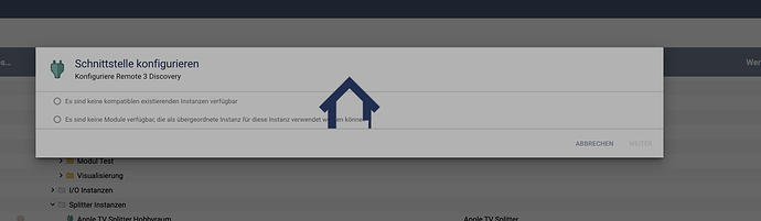

Was mache ich denn falsch bzw. warum verhält sich Symcon 9 so?
Ich habe eine Discovery Instanz
das ist die Module.json
{ "id": "{4C0ABD10-D25B-0D92-9B2A-9E10E24659B0}", "name": "Remote 3 Discovery", "type": 5, "vendor": "Unfolded Circle", "aliases": [], "parentRequirements": [], "childRequirements": [], "implemented": [ "{76BD37C4-C1A4-AA3A-4AFF-599D64F5E989}" ], "prefix": "UCR", "url": "https://www.unfoldedcircle.com" }
wenn ich diese Instanz anlege dann passiert das
ich habe aber auch kein
GetCompatibleParents
im Code
Warum erscheint also dieses Fenster in Symcon 9, wenn doch überhaupt keine Parent GUID in der module.json hinterlegt ist?
Wie schaffe ich es das dieses Fenster gar nicht erst in Symcon öffnet?
Die Instanz nutzt IPSModuleStrict.
Ich denke, das „implemented“ willst du gar nicht haben.
Das habe ich inzwischen gelöscht, das macht keinen Unterschied, das unerwünschte Fenster, siehe oben kommt dennoch.
Kann ich beim besten Willen nicht nachvollziehen warum Symcon so ein Fenster anzeigt, bei einer Discovery Instanz, die keinen Parent direkt hat.

Macht keinen Unterschied, das Fenster mit den Schnittstellen suchen geht auf sobald die Discovery Instanz erzeugt wird. Das Fenster erscheint dann eine kurze Zeit danach schließt es sich selbstständig und die Discovery Instanz erscheint. Die Discovery Instanz selber funktioniert auch.
Die Frage ist nur muss man mit diesem störenden Fenster bei der ersten Anlegen der Discovery Instanz leben oder kann man das nicht irgendwie unterbinden?
Wie gesagt. Was passiert bei dir im Create und im Apply?

Ich habe etwas geforscht. Das Ergebis ist:
Wenn im Apply ein
IPS_GetInstanceListByModuleID('{780B2D48-916C-4D59-AD35-5A429B2355A5}'); //DNSSD
ausgeführt wird und der Apply etwas länger dauert, dann ist eine Dialogbox für einen kurzen Moment zu sehen:
Der Inhalt ist jedoch seltsam.
@Dr.Niels : das lässt sich bei mir durch einen sleep(5) im Apply leicht nachvollziehen.
Ich vermute das ist einfach der Inhalt vom „letzten mal“? Ich muss wahrscheinlich einfach nur aufräumen, damit zwischen Öffnen des Dialogs und Verfügbarkeit der relevanten Werte etwas passendes da steht. Aber das baue ich gerne ein :+1:
