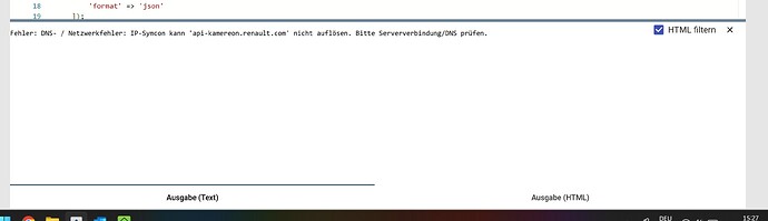

Hallo Leute da das Modul zum auslesen von Renault Fahrzeugen leider nicht mehr funktioniert habe ich mit Hilfe von Chat gpt (Habe null Ahnung vom Programmieren) mir einen PHP Code erstellen lassen, habe jetzt einige Fehler beheben können scheitere aber jetzt. vielleicht kann mir wer weiterhelfen bzw was hält ihr davon?

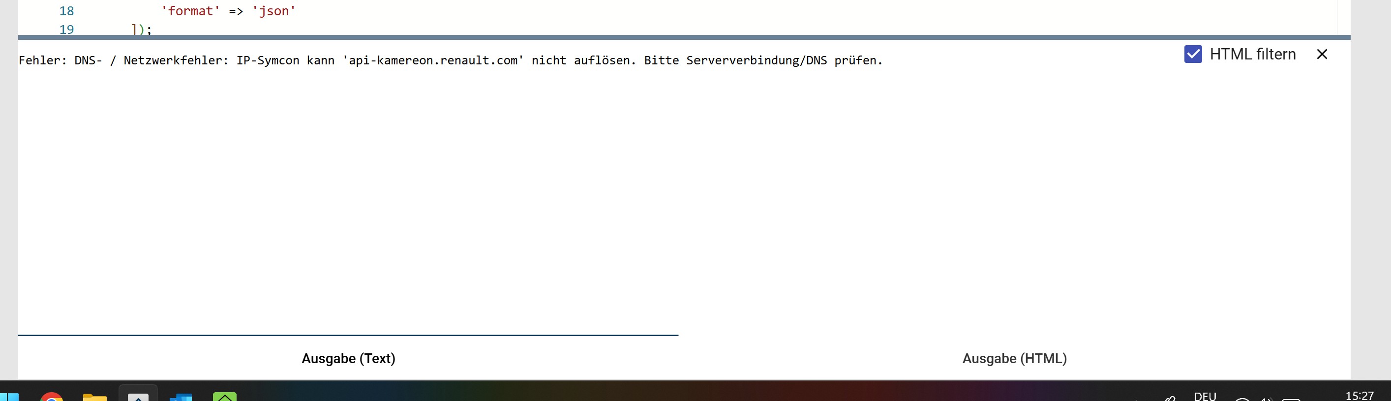

Ich glaube, dein aktuelles Problem ist gar nicht mehr der PHP-Code selbst, sondern die Verbindung zum Renault-Server.
Die Fehlermeldung sagt ja schon recht deutlich:
IP-Symcon kann ‚api-kamereon.renault.com‘ nicht auflösen
Heißt für mich: Das Script kommt bis zum API-Aufruf, aber der eingetragene Host ist entweder nicht mehr gültig oder auf deinem System per DNS nicht erreichbar.
Ein paar Dinge im Code würde ich trotzdem noch anmerken:
• die „komischen Anführungszeichen“ funktionieren in PHP nicht, da müssen normale " rein
• [ und ] ist auch kein gültiges PHP
• Mailadresse, Passwort und VIN besser aus dem Beitrag rausnehmen
Vom Ablauf her ist das Script aber nicht völlig falsch gedacht. Das Problem scheint eher zu sein, dass Renault an der API bzw. Auth etwas geändert hat. In aktuellen Projekten tauchen inzwischen andere Endpunkte auf, und im renault-api-Umfeld gibt es seit dem 19.05.2026 auch schon wieder Meldungen, dass die Authentifizierung gerade Probleme macht.
Kurz gesagt: Ich würde im Moment weniger am PHP-Code suchen, sondern eher davon ausgehen, dass dein eingetragener Endpoint/API-Key veraltet ist.
