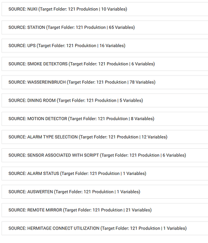

Einrichtung
  1. Zugangsdaten sicher im lokalen Symcon Password Vault (SEC-Modul) hinterlegen.
  2. Im Modul die Ziel-Kategorie (Folder) definieren.
  3. Gewünschte Variablen auswählen – fertig.

Das Modul habe ich seit ca. 2 Wochen auf 4 Systemen im produktiven Einsatz. Im Moment ist mir kein Problem bewusst. Ich spiegele zur Zeit 230 Variable aus Florida nach Berlin.
