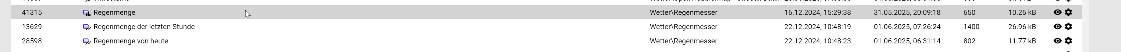

Könnt Ihr mir einen Tipp geben, weshalb ich nur unter der Jahresmenge einen Wert finde und der auch noch fehlerhaft ist? Wir hatten gestern z.B. 6 mm Regen und der erscheint mir nicht.
Die Archivvariable habe ich entsprechend selektiert und diese hat auch mehr als 660 Datensätze gespeichert
Thimo
Jetzt hat es geklappt, hier das korrigierte Skript

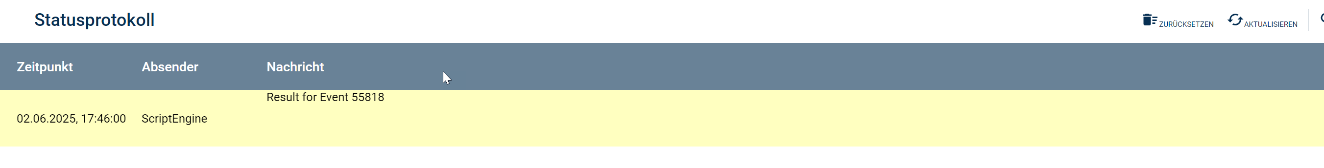

habe ein kleines Verständnisproblem, weshalb schreibt mir das neue Skript mit jedem Lauf einen Statusprotokolleintrag. Das hatte ich mit dem alten Skript nicht?
Und wie lautet der Eintrag?
Wenn er nur leer ist, dann lösche mal das ?> am Ende vom Script.
sorry hatte ich ganz vergessen :wink:
Vermutlich „das Übliche“, also Leerzeichen vor dem „<…“ oder nach dem „…>“ oder irgendeine Ausgabe im Sinne von echo, print_r oder ähnlichem.
Hi ralf,
das war’s, so ein M… daran hatte ich gar nicht mehr gedacht
